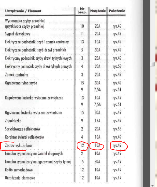

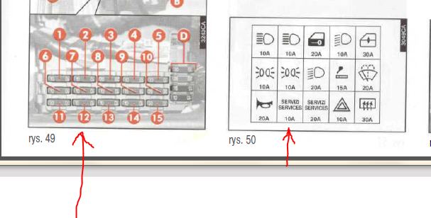

Prosze o pomoc mam problem z zegarami w alfie romeo przestaly dzialać.Natomiast dzialaja kierunki awaryjne swiatla drogowe mijania itd. Nie dziala ani predkosciomierz, obrotomierz, wskaznik temperatury oraz stan paliwa, nie ma nawet podswietlenia licznika i zegarow.Stalo sie tak w wyniku zetkniecia kabla zapalniczki + (czerwonego) z uziemieniem i zrobilo sie zwarcie cos pstryknelo jak bezpiecznik sprawdzilem te pod deska rozdzielcza i wymienilem 3 bo byly spalone jednak nic to nie pomoglo sa inne bezpieczniki gdzies lub przekazniki ktory moglby byc za to odpowiedzialny.PROSZE O SZYBKA ODPOWIEDZ Z GORY DZIEKUJE
