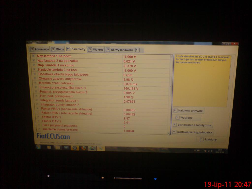

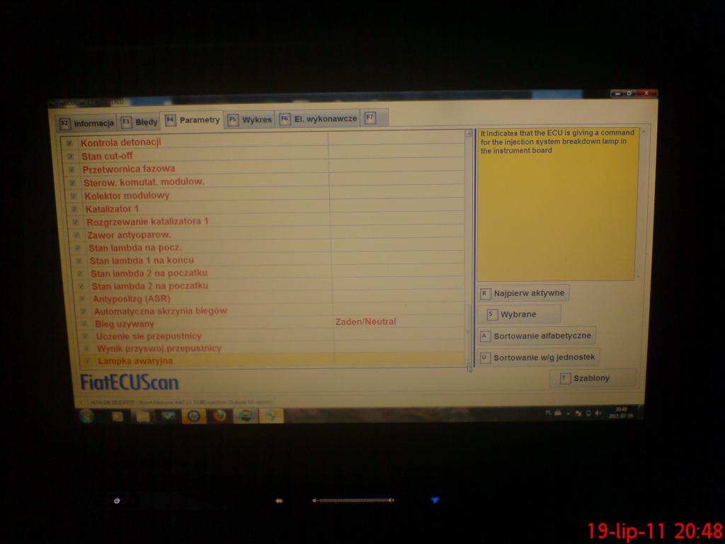

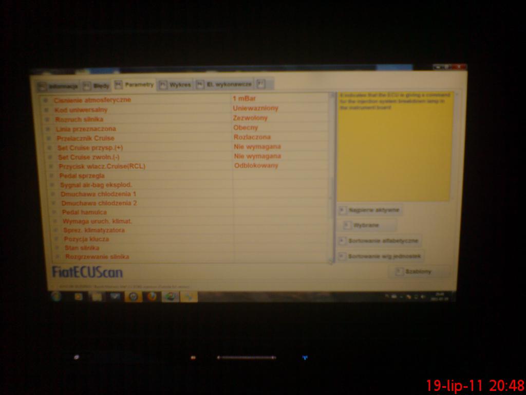

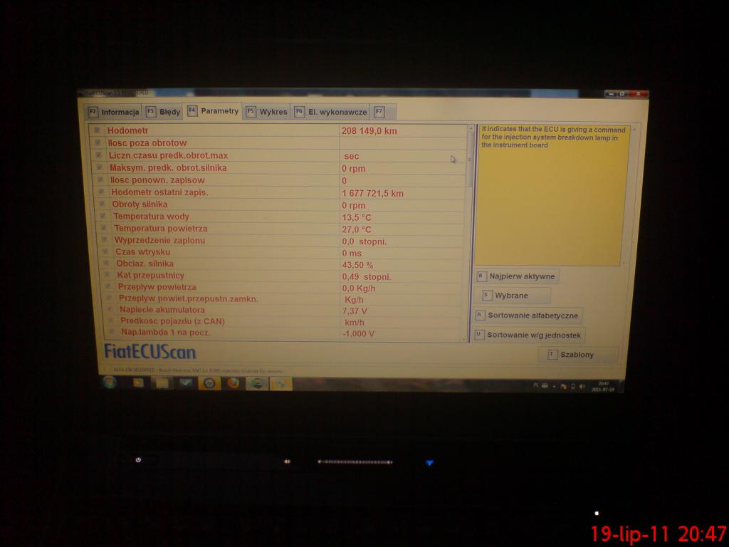

6 załącznik(i)
Załącznik 30631Załącznik 30628Załącznik 30625Załącznik 30629Załącznik 30626Załącznik 30627 zrobiłem zdjęcia co mi wyszło jak podpięty został komputer może ktoś mi pomoże proszę o pomoc
