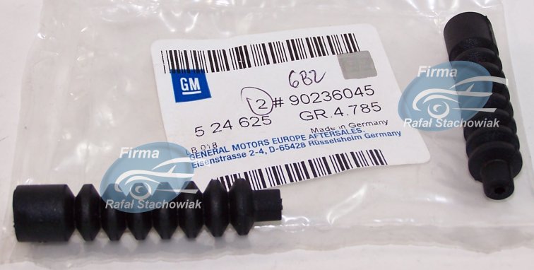

Uważam że przyczyna zacierania się linek są w pierwszej kolejności pękające mieszki- gumki chroniące linki przed czynnikami atmosferycznymi. Zawilgocone linki zaczynają się z biegiem czasu poprostu zacierać. Problem jest w tym że fiat nie umożliwia ich kupna osobno, lecz trzeba kupować odrazu całe linki. Znalazłem coś takiego wydają się podobne budowa lecz nie wiem jak z rozmiarem.
Załącznik 59799
http://allegro.pl/oslona-gumowa-gumk...403788548.html.
