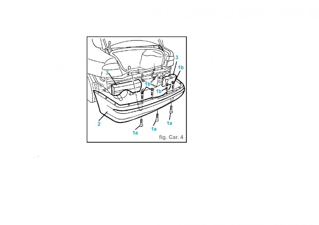

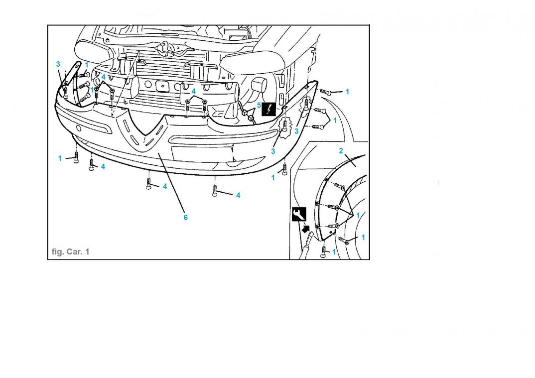

Z racji iż trafiła mi się niebywała okazja do nabycia kompletu zderzaków ( przód i tył ) w kolorze nadwozia i w oryginale do Mojej Belli mam następujące pytania :
Jak się zabrać do ich demontażu by niczego nie uszkodzić ?
Czy zderzaki montowane są na jakieś zaczepy plus wkręty ?
Co dodatkowo zabrać po ich demontażu by ich ponowny montaż na mojej Belli nie nastręczył mi niepotrzebnych kłopotów?
Dodatkowo nadmienię iż przy okazji również wymontuję dla siebie przednie lampy - po odkręceniu przedniego zderzaka chyba nie powinienem mieć kłopotów z ich odkręceniem??
