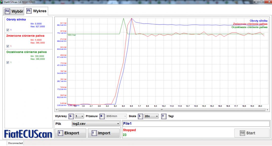

Dodam wykresy
dla dobrego rozruchu:
Załącznik 63282

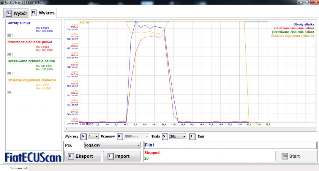

nie zapalił, nie kręciłem dłużej, po stuknięciu w gaz pewnie by zapalił:
Załącznik 63283
