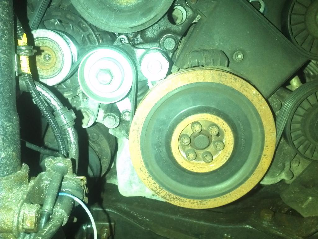

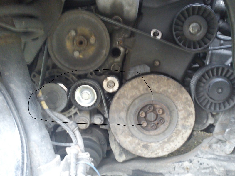

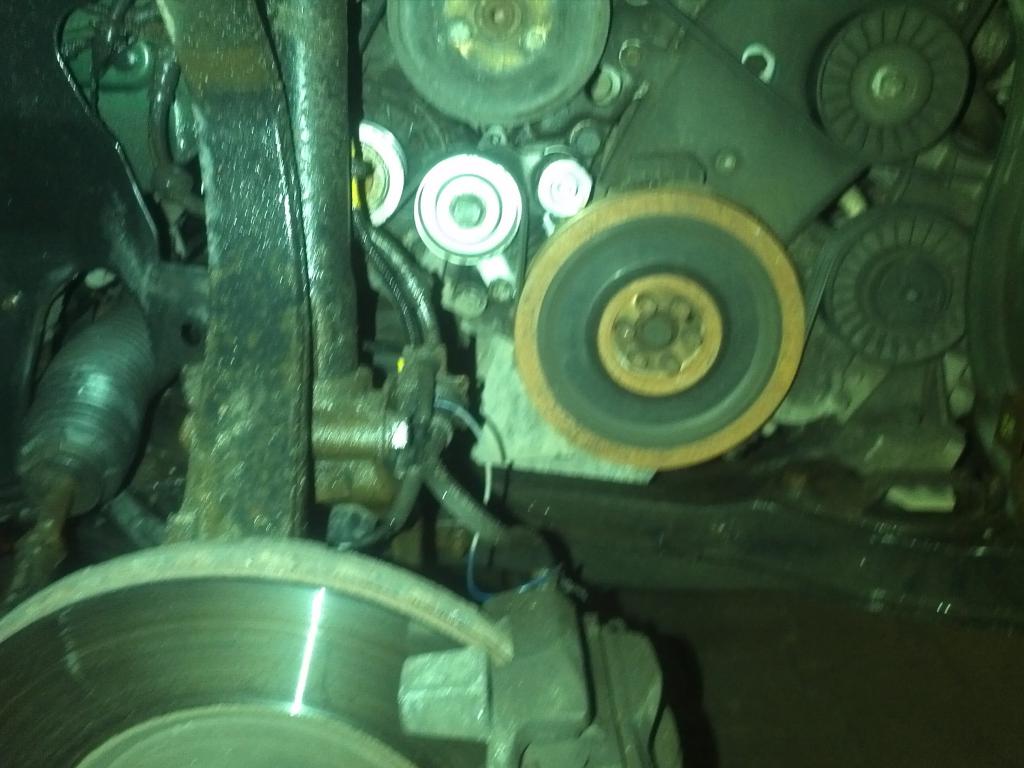

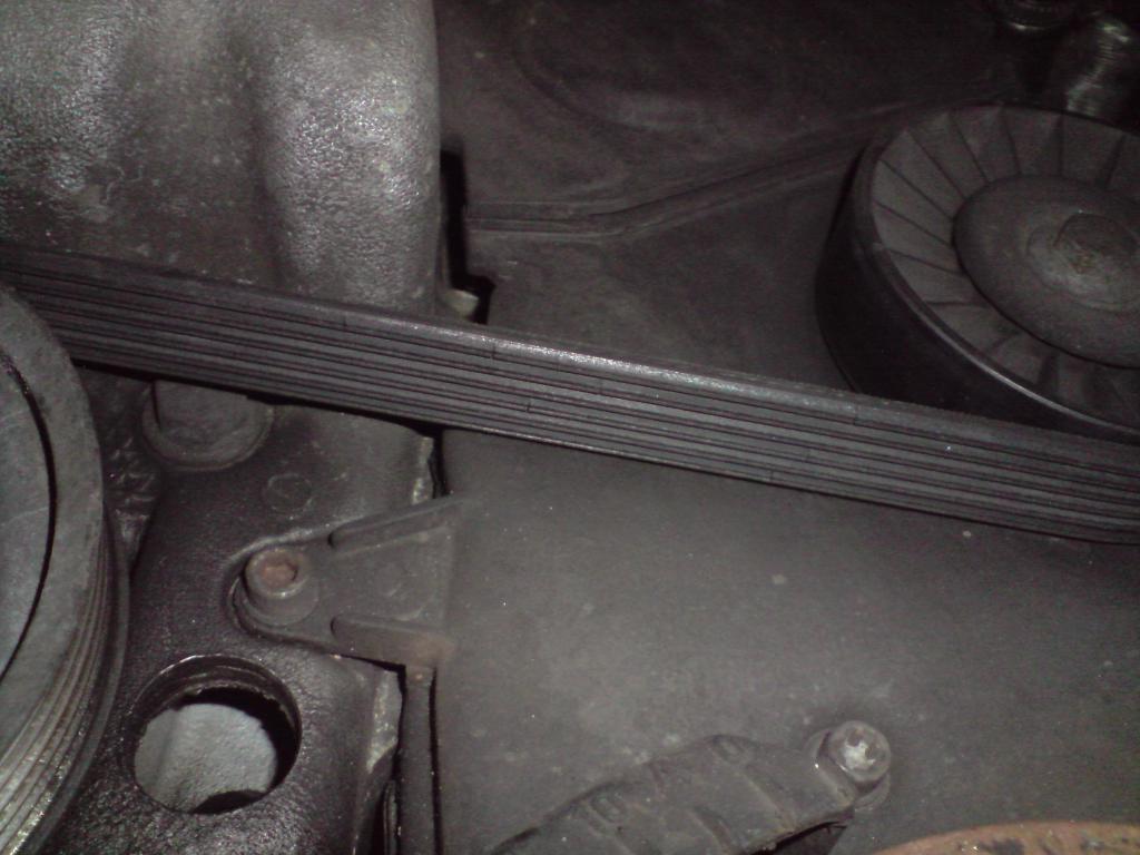

Witam w mojej alfie znowu mam problem z napędem paska akcesoriów a dokładniej podczas uruchamiania czyli uruchamiam silnik obroty podskakują do ok 1000 obr/min może ciupkę więcej i gdy normują się na swoich ok 800 obr pasek napędu zaczyna piszczeć a i także mocno stukać jestem pewien że to problem napędu paska gdyż w rytm stukania przygasają światła i po ok 5-7sek wszystko cichnie i pracuje normalnie gdy zgaszę silnik i uruchomię ponownie problemu niema, nie bardzo wiem w czym leży problem gdyż praktyczne cały napęd akcesoriów jest nowy w lipcu wymieniłem koło pasowe(nie jakaś chińszczyzna tylko od włoskiego producenta), napinacz (także kupiłem lepszy nie jakiś najtańszy szajs), sprzęgiełko alternatora (firmy INA), oraz pasek klinowy (DAYCO) reszta podzespołów była w porządku brak luzów na alternatorze, pompie wspomagania, sprężarce klimy oraz na rolkach prowadzących. Z piszczeniem sobie poradzę wymienię pasek ale co tam tak stuka kiedy pierwszy raz zaczęło wystraszyłem się że silnik mi się rozpada.
