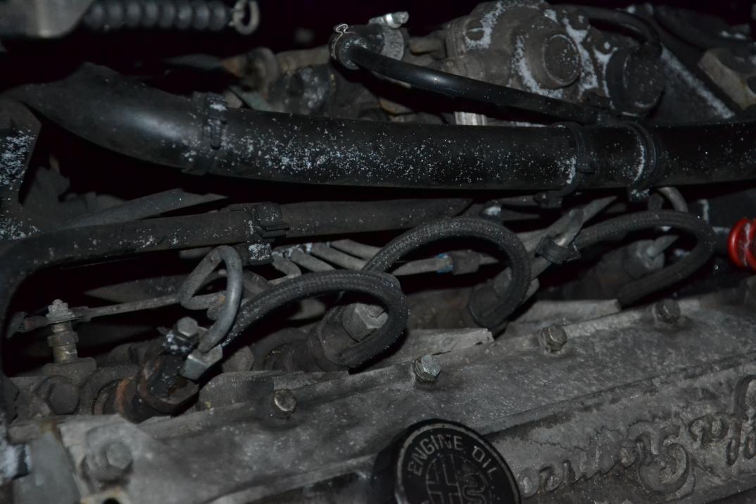

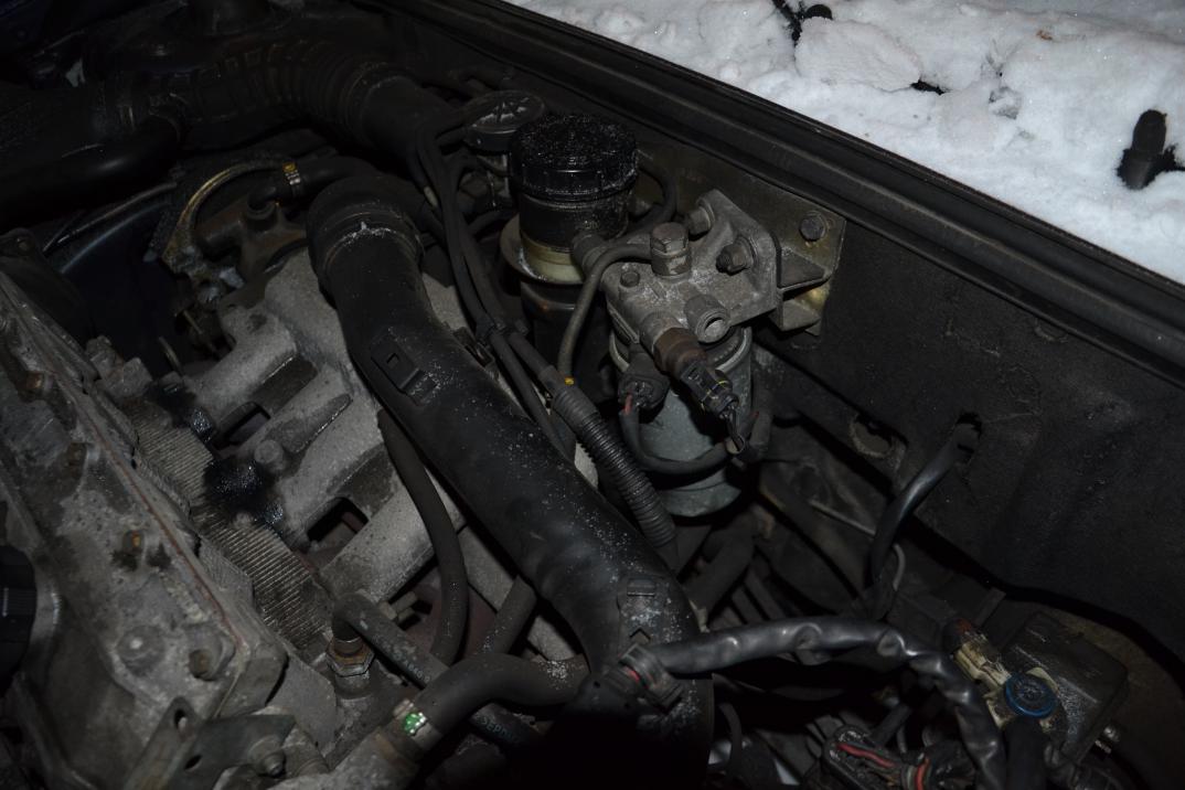

Przed awaria zatankowalem na bliskiej do pelna czyli 52 litry ON.Przejechalem 200 km i awaria.Stoi na parkingu. Moze uda sie zrobic zdjecia i konkretnie pokaze moto.Bo mam watpliwosci co do jednego wezyka.Pozdrawiam.M.S
A spróbuj ogrzać filtr/pompę paliwa i zobacz czy odpali.
