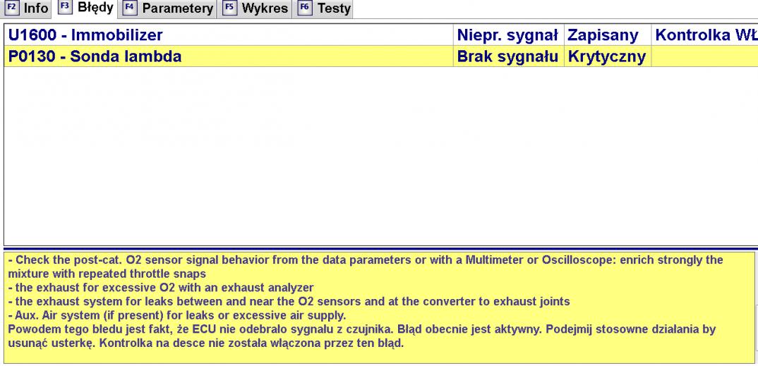

Sonda Lambda - błąd P0130
Może mi to ktoś przerzucić na bardziej zrozumiały język:
Załącznik 99596
P0130 - Sonda lambda
The After-cat.converter Oxygen sensor signal indicated by the code is incorrect, out of range or missing. This O2 sensor monitors the residual Oxygen in the exhaust, after the HC, CO and NOx eliminating reactions, and enables the ECU verify both the converter and the pre-cat. O2 sensor functions. Depending on system, the sensors may be of the 0-5V or 0-1V type.
Usually, if the system is in good working order there is a small quantity of oxygen in the exhaust and the signal rarely reacts. Mostly, a signal reaction can be seen by e.g. snapping the accelerator quickly several times (strong enrichment).
Before replacing the sensor, check:
- Check the post-cat. O2 sensor signal behavior from the data parameters or with a Multimeter or Oscilloscope: enrich strongly the mixture with repeated throttle snaps
- the exhaust for excessive O2 with an exhaust analyzer
- the exhaust system for leaks between and near the O2 sensors and at the converter to exhaust joints
- Aux. Air system (if present) for leaks or excessive air supply.
Powodem tego błedu jest fakt, że ECU nie odebrało sygnału z czujnika. Błąd obecnie jest aktywny. Podejmij stosowne działania by usunąć usterkę. Kontrolka na desce nie została włączona przez ten błąd.
1 Czy to oznacza, że sonda w moim przypadku jest do wymiany?
2 Ile jest sąd w moim przypadku 98r sprzed fl?
3 Prozaicznie gdzie namierzyć tę sondę?
4 Wielkie dzięki!!!
