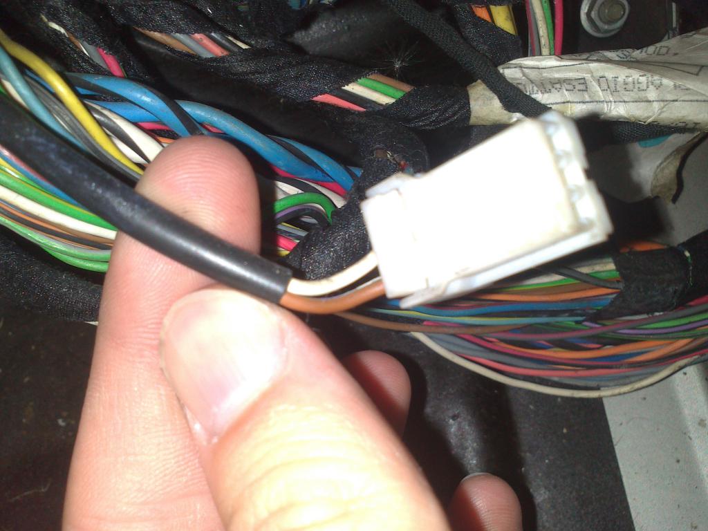

Passengers detection sensor - z takim błędem walczę.
W pewnym momencie jak poczyściłem kostki udało mi się skasować błąd i przez jakiś czas wszystko działało tak jak powinno.
Tak jakby nie działa czujnik obecności pasażera (nie świeci żółta kontrolka z dzieckiem któremu strzela poducha w plery), wstawiłbym rezystor, ale mata działa, gdy sprawdzam, to gdy nikogo nie ma to nic nie pokazuje, gdy położę ręke na fotelu wykrywa rezystancję, a gdy usiądę to jeszcze większą. Problem zwaliłem na kostkę, więc dałem ją na skrętkę ale i tak nie działa....
Ktoś miał problem taki lub podobny, i rozwiązał go bez prowadzenia auta do elektryka? Jakieś wskazówki?
Dzisiaj już kończe zabawę, ale jutro zaczynam od nowa.
Teraz ładuje akumulator - podobno on też może być winowajcą (gdy jest za niskie napięcie?)
