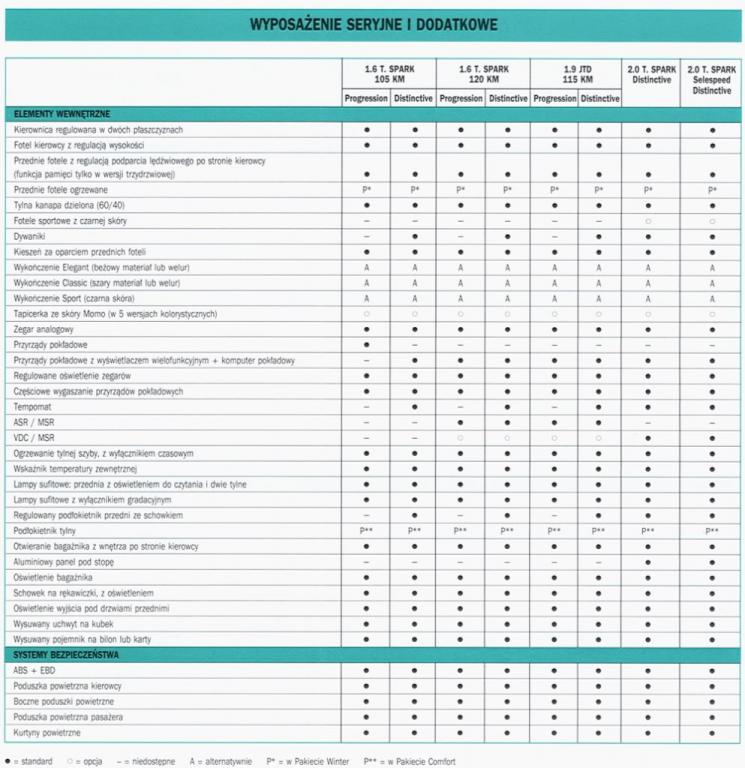

A co w tym dziwnego, przecież podłokietnik był tylko w wersjach Distinctive. Progression go nie mają i nawet nie dało się domówić :)

To mówi co innego :)
Załącznik 107980
Widocznie na innych rynkach było inaczej...
Moja jest z belgi i może dlatego
Z tego wynika że tempomatu też nie powinno być u mnie a jest, może tam były inne wersje wyposażenia :)
