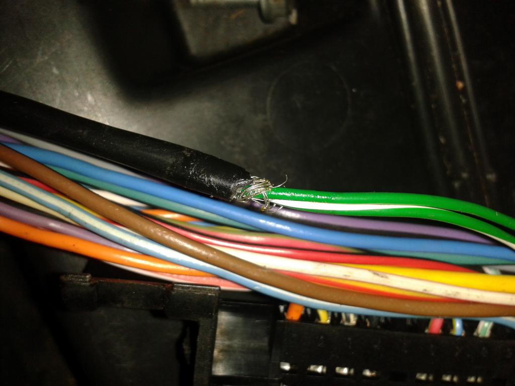

No właśnie nie wiedziałem jakim programem próbowałeś ;p Dzisiaj zacząłem szukać w kablach od strony kompa i zauważyłem troche izolacji:
Załącznik 111369Załącznik 111370

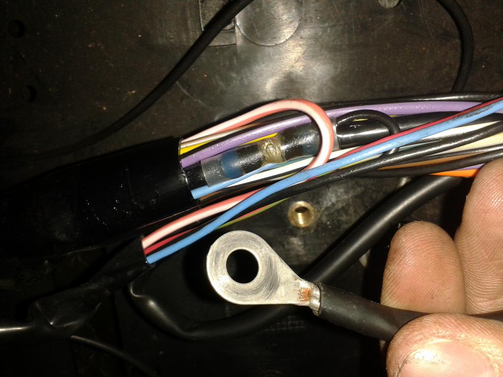

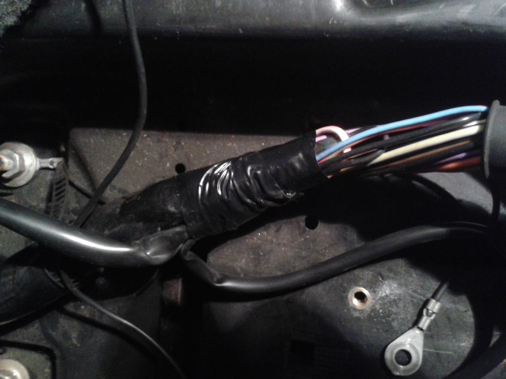

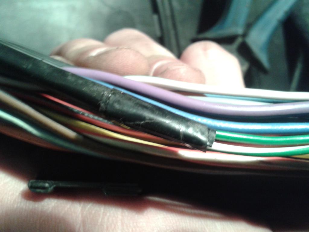

Więc zajrzałem co jest dalej i:
Załącznik 111371Załącznik 111372Załącznik 111373Załącznik 111374
Zastanawia mnie czy to wszystko jest orginalnie? Te dwa kabelki co widać na nich gołe kable idą do tej kulki dalej, więc się łączą, czyli pomiędzy nimi nie ma opcji żeby doszło do zwarcia. Do tej kulki jest przylutowany dodatkowy kabelek, który widać na zdjęciu, czyli jest to masa. Ja to tak rozumiem. Jak wy uważacie? jest tu coś nie tak, czy wszystko jest ok? Licze na wasze opinie.
