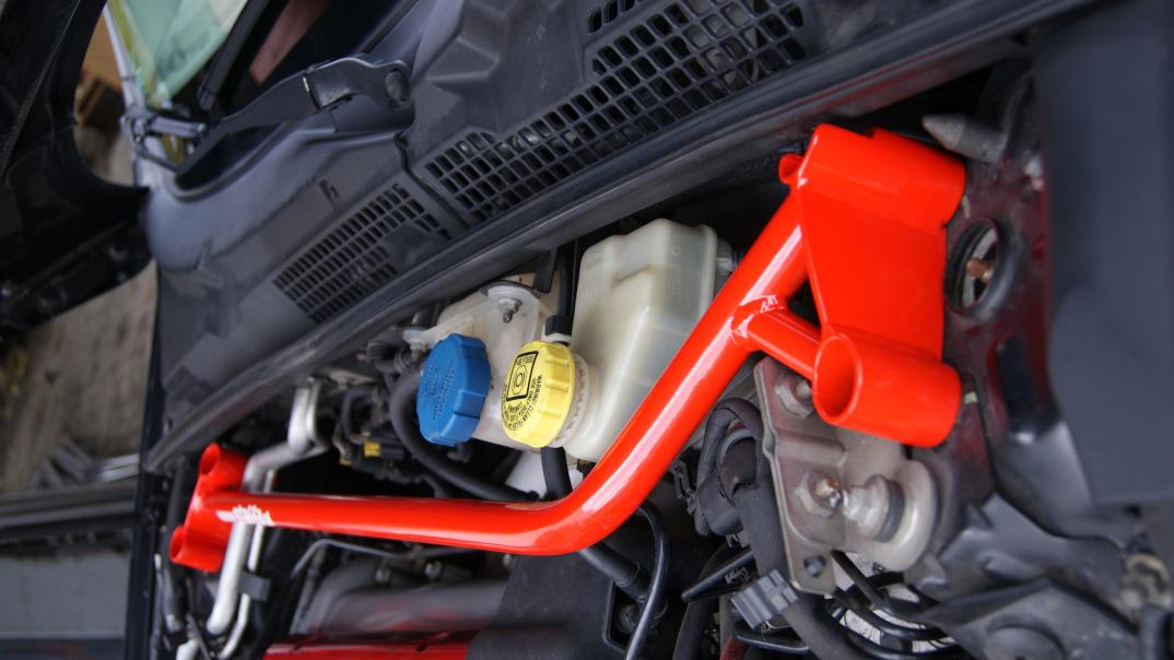

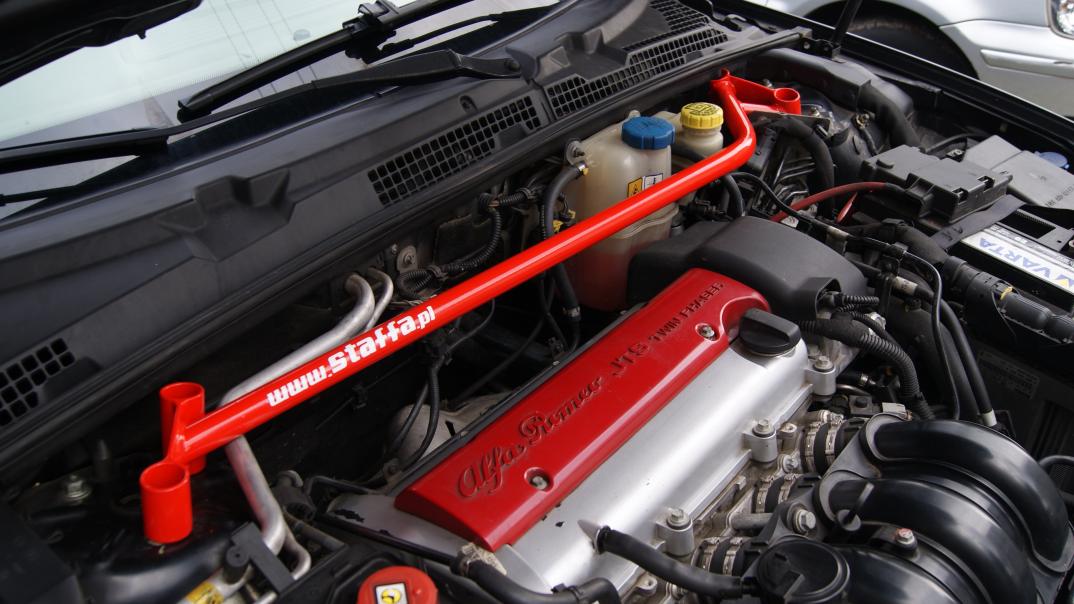

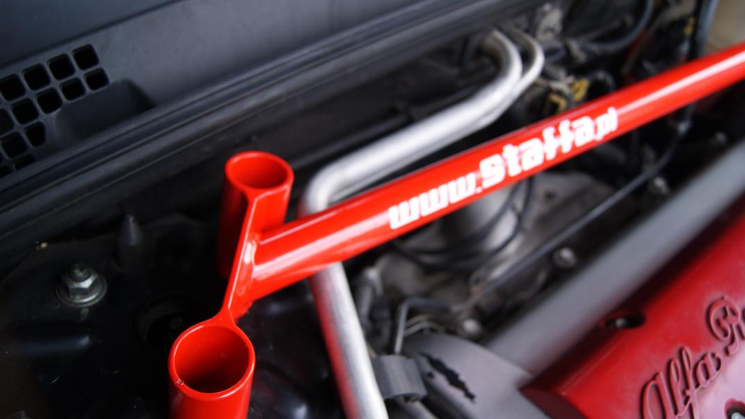

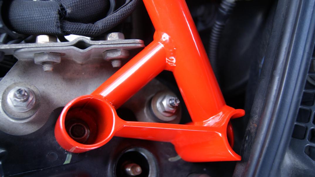

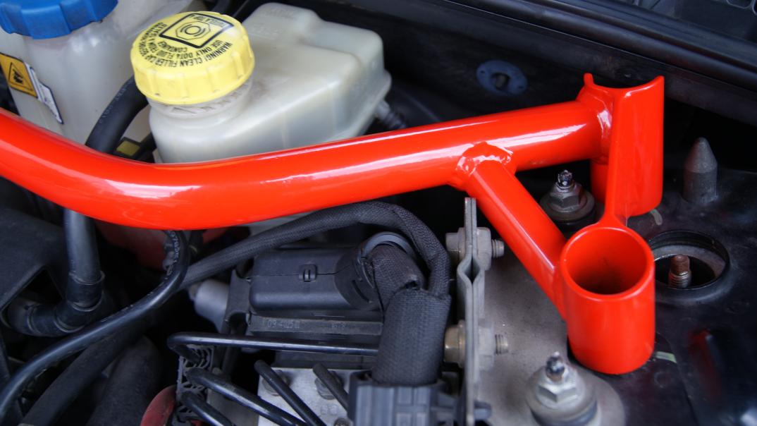

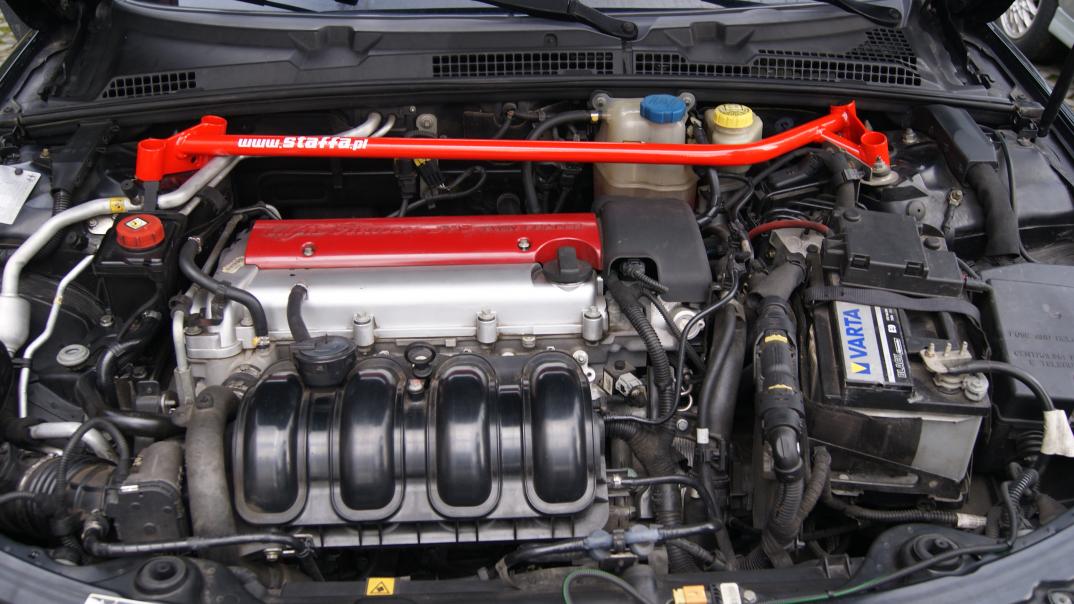

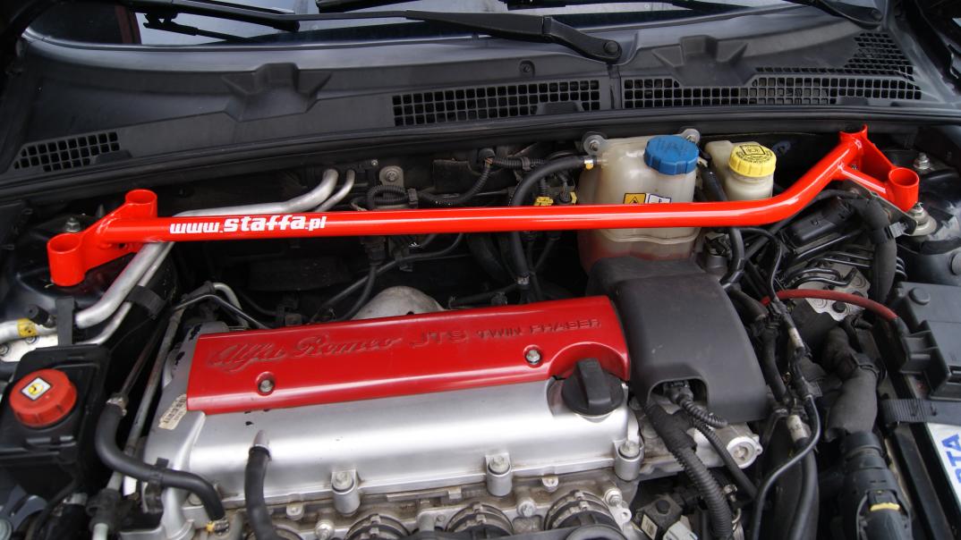

Witam
Ja w swojej 159 1,9JTSie mam taki wynalazek.
Polecam.
Specjalna cena dla Alfaholicy.org - pytajcie o zniżkę dla klubowiczów.
Staffa.pl
Załącznik 222024Załącznik 222025Załącznik 222026Załącznik 222027Załącznik 222028Załącznik 222029Załącznik 222030

Zadowolony jesteś? Jakie koszta? Zastanawiam się nad czymś podobnym, bo ori do 1,75TBi brak :/
Pisalem do goscia z tego staffa.pl i twierdzi ze pasuje do kazdej wersji silnikowej. Podjade tam na przymiarke do 3.2 kiedyś...

pasuje do diesla 2.0 ?
http://allegro.pl/staffa-rozporka-pr...761374321.html
tylko nie wiem czy podejdzie do diesla, w aukcji coś tam pisze że przeszkadza zawór klimy czy coś..
Też bym brał do jtdm 8v ;)
Pisałem do Staffa o rozpórki do JTDm, bo na aukcji napisali że wyprodukują do każdego samochodu ale cisza, nie odzywają się 11 dzień. Chyba projekt wygięcia rury, żeby ominąć zawór klimatyzacji, ich przerasta. Oryginał jest strasznie drogi.... ktoś może coś słyszał, czytał o kimś kto się takiego zadania podejmie?
