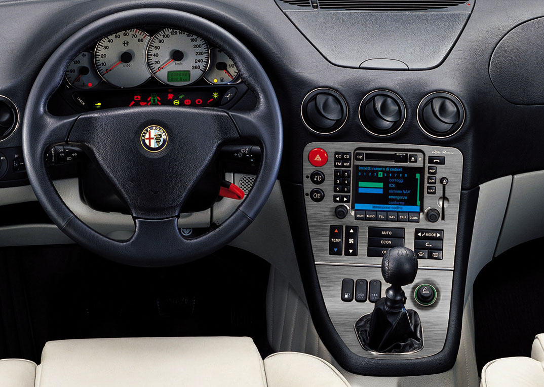

Zrobiłem taką małą wizualizację, co myślicie o takiej konsoli ? W szczotkowanym amelinium :D
Załącznik 112637
Załącznik 112637
wygląda ładnie :) co się komu podoba
Mnie zawsze Carbon zastnawiał...
Kolego to tylko na zdjęciu wygląda fajnie, miałem styczność z wieloma foliami, gdy jest dużo takich miejsc jak np. dziury, jakieś przetłoczenia cholernie trudno je sensownie nakleić, a jak już się uda, odchodzi po kilku dniach i wygląda bardzo źle. Ogólnie nie polecam.

Hydrografika OK, ale o wzorze 3D zapomnij, tylko "płaska" naklejka, dość cienka.
Ja sobie do innego auta zamówiłem próbki różnych folii 3M i po przymiarce do oklejenia konsoli doszedłem do identycznego wniosku jak murgal. To się nie uda z okleiną.
Również próbowałem okleić konsolę folią 3M i poległem. Nie polecam. To nie takie proste jak się na początku wydaje.
Marek a ty u siebie czym masz oklejone ? Czy to może jest pomalowane ?
Polakierowane czarnym matem.
UUUUUUU Pany sam śniłem o oklejeniu ICS folią w stylu "szczotex&amalinium"... Dlaczego w 166 nie da rady? Na forum sporo osób kleiło kokpity w swoich AR i ponć byli zadowoleni. Może trza to jakoś odtłuścić przed klejeniem?? Folie 3M są dość mocno cenione jeżeli o oklejenie chodzi...
Folia 3m jest bardzo dobra jeśli ktoś umie to zrobić i najlepiej z opalarką w ręku to folia nie ma prawa się odkleić
naklejasz cały element folii bez wycinania otworów itp potem jedziesz opalarką/suszarką i można dociąć otworki a w 166 te plastiki się elegancko ściagają i są relatywnie dość łatwe to wyciągnięcia przez nas więc nie widzę zadnych problemów :)
Moja folia była zbyt mało plastyczna, aby ją ukształtować na otworach do przycisków ICS. Pracowałem z opalarką.
Może i zadowoleni, ale mnie szlag trafia jak po 2 tyg mi się to odkleja, czzy wystają jakieś kanty z folii.
Ja też oklejałem aluminium....i po miesiącu jednak polakierowałem w czrny mat, jak Marek. największy problem był przy zapalniczce i przy wyświetlaczu od zmiany pozycji lewarka. Ale może jak ktos robi to na codzień ...dałby radę.
camil jest git wg mnie... daje to rade? dlugo to masz?
Już ponad rok i wszystko jest ok.
na wizualce wygląda to fajnie i moim zdaniem do szarego wnętrza bardzo fajnie leży. próbowałem oklejać to właśnie taką folią (z opalarką) i odpuściłem - na rogach nie daje rady, co innego cieńsze folie, z którymi nie byłoby problemu, ale nie mają strukturki-fakturki

To już wyżej wspomniano o hydrografice. To jest dobre ale nie uzyskasz struktury.
Ja mam oklejona konsolę i ics-a. Wyglada to super nic się nie odkleja i jest idealnie uformowana. czyli sie da:) Ale nie pytajcie jak i czym robił to poprzedni wląsciciel.
ja uważam, że wszystko jest kwestią praktyki oraz zdolności manualnych. z tego co wyczytałem podłoże należy zmatowić a w trudnych miejscach użyć opalarki by folia nabrała plastyczności i najlepsze są do tego folie 3M.
Ja od siebie użyłbym jeszcze jakiegoś mocnego kleju w sprayu.
