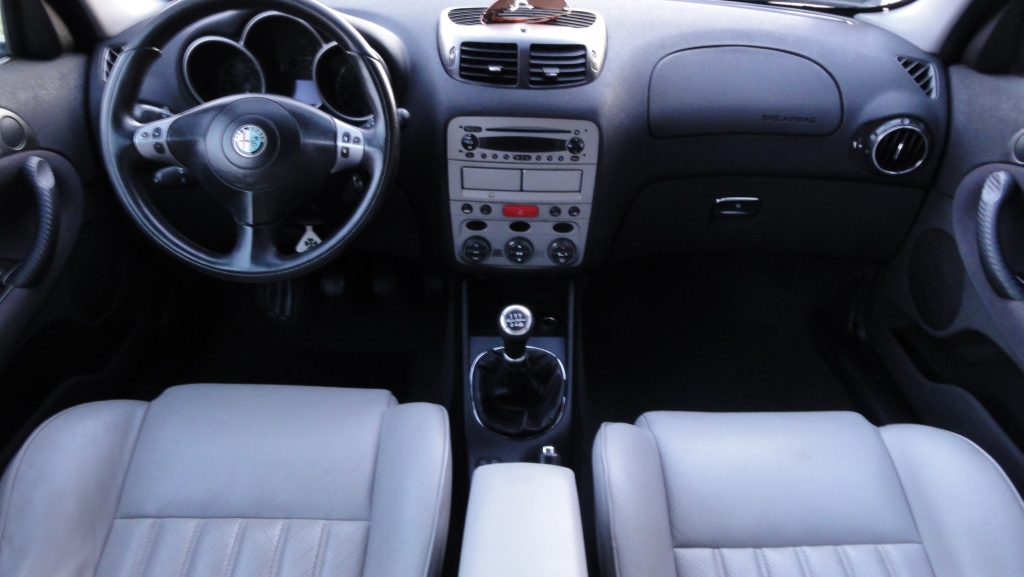

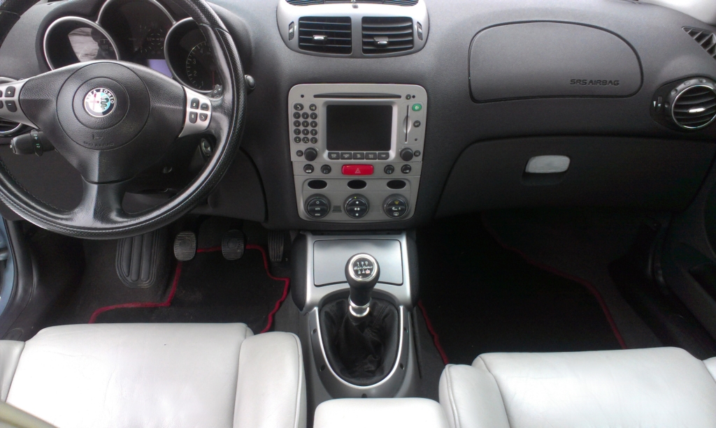

Na luzaku powinieneś móc go przerzucić. Ja u siebie akurat wrzucałem tunel z GT i jeśli masz kompletny to bezproblemowo idzie robota. Należy pamiętać jednak, że wersja przed i po FL różniły się podłokietnikami więc trzeba mieć komplet czyli podłokietnik i jego stelaż. Różnica może być też np. w długości gumowych wyściółek schowków/przegródek ale jako całość pasuje bez problemu bo ma mocowania w tych samych miejscach. Szczerze polecam tunel z GT. Dla porównania zdjęcia u mnie - przed i po.
http://www.forum.alfaholicy.org/atta...2&d=1360769347
http://www.forum.alfaholicy.org/atta...3&d=1360769351
W sumie fotki różnią się nie tylko tunelem ale daje to pewien obraz ;)
