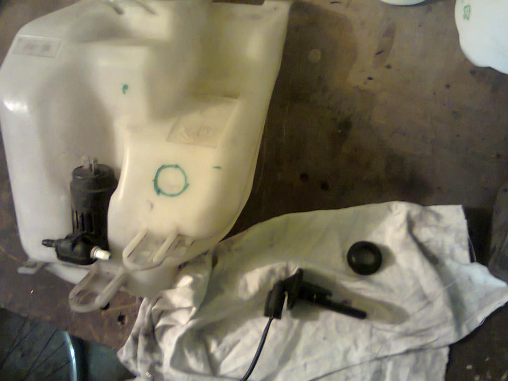

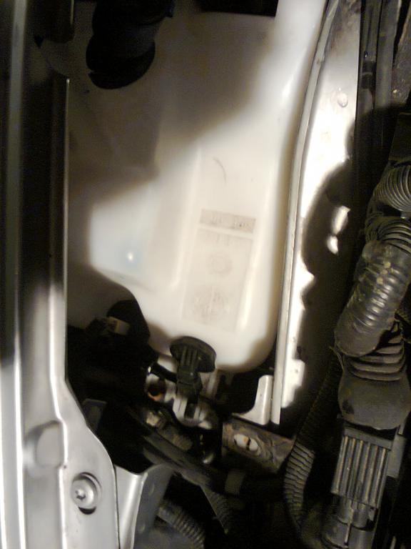

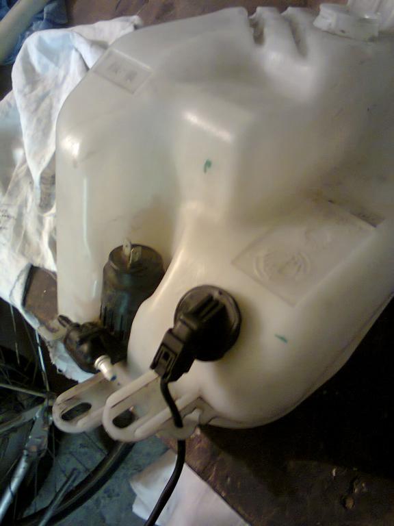

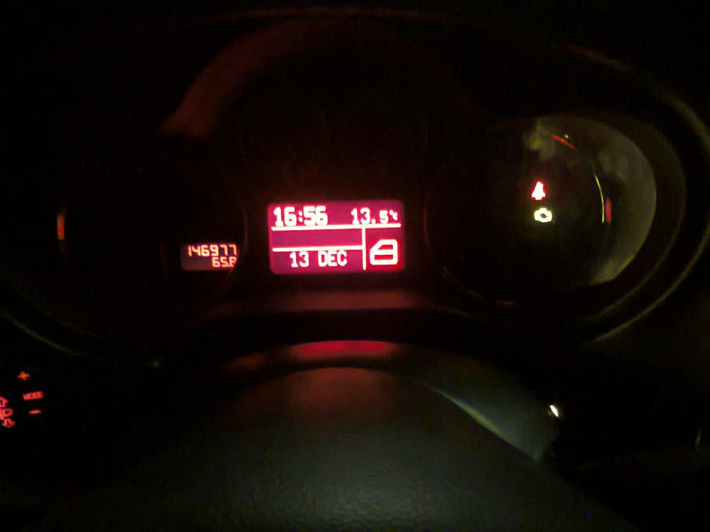

witam ponownie, dziś zamontowałem czujnik rezerwy płynu do spryskiwaczy, wykorzystałem czujnik z BMW za 12zł z allegro, a dioda przy kierownicy
Załącznik 116468Załącznik 116469Załącznik 116470Załącznik 116471
zasada pracy czujnika jest banalna, jest on na przewodzie minusowym, podłączony do masy i do diody, działa na zasadzie że jak jest płyn to jest wodzik podniesiony i układ rozwarty, a jak poziom spadnie to zwiera i zapala się dioda, w miejscu zamontowanym prze zemnie zapala się jak poziom spadnie poniżej 0,9L, dioda umieszczona przy kierownicy po stronie manetki od wycieraczek

czujnik najlepiej kupić od razu z uszczelką, ja kupiłem bez, ale uszczelkę wydobyłem ze starego zbiornika od innego auta (ja akurat miałem od kia pride), takie uszczelki są przy pompce spryskiwaczy, pasowała idealnie
diodę użyłem pomarańczową, bo rezerwa paliwa też jest pomarańczowa, spiłowałem ją delikatnie aby nie wystawała z oprawki, opornik warto dać większy to nie będzie tak intensywnie świecić w aucie i rozpraszać np. w nocy
