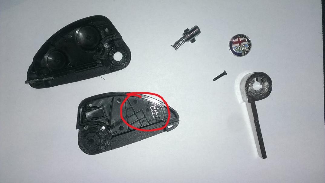

1 załącznik(i)
Nie no z tego co widzę to wszystkie mają korytka na allegro :D Wklep sobie "alfa 156 obudowa kluczyk" i zasypie Cie ogłoszeniami.
Zrobiłem fotke i zaznaczyłem o co mi chodzi. Nie wiem czy masz 2p czy 3p ale ta cześć co ma blaszkę w sobie jest ważna, bo niektóre tak jak ten co ja kupiłem ma inaczej wnętrze przygotowane i blaszka nie pasuje. U Ciebie jest tak jak u mnie czyli nie kupuj takiej obudowy jak ja kupiłem :D Załącznik 191265 Nie chcę tutaj linkować bo nawet nie wiem czy wolno ale kluczyki z takimi jakby wypukłymi przyciskami powinny być ok dla nas.

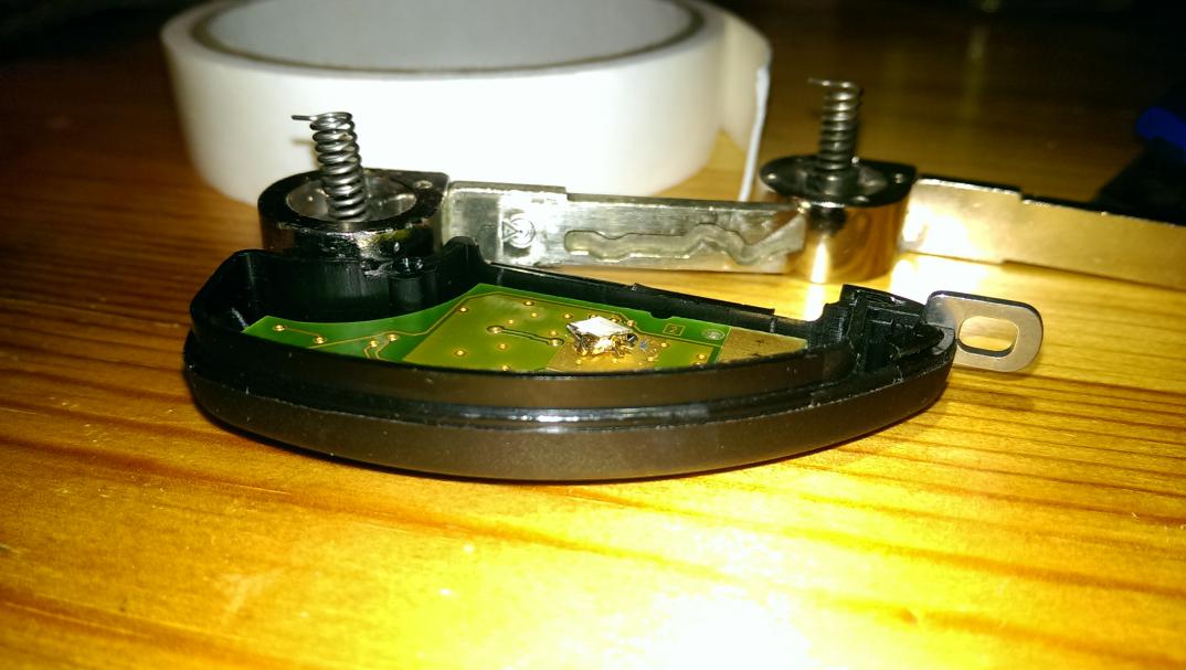

Załącznik 191494 na szybko dolutowana jakakolwiek blaszka, co prawda mogłaby być dłuższa ale potem przy zamykaniu i skręcaniu kluczyka byłoby to kłopotem WAŻNE zamiast pianki, gąbki dociskającej baterię "zamontowałem" takie tworzywo do czyszczenia lutownic, zwinięte w kulkę :D na pewno bardzo dobrze przewodzi :D :D trochę widać to na zdjęciu

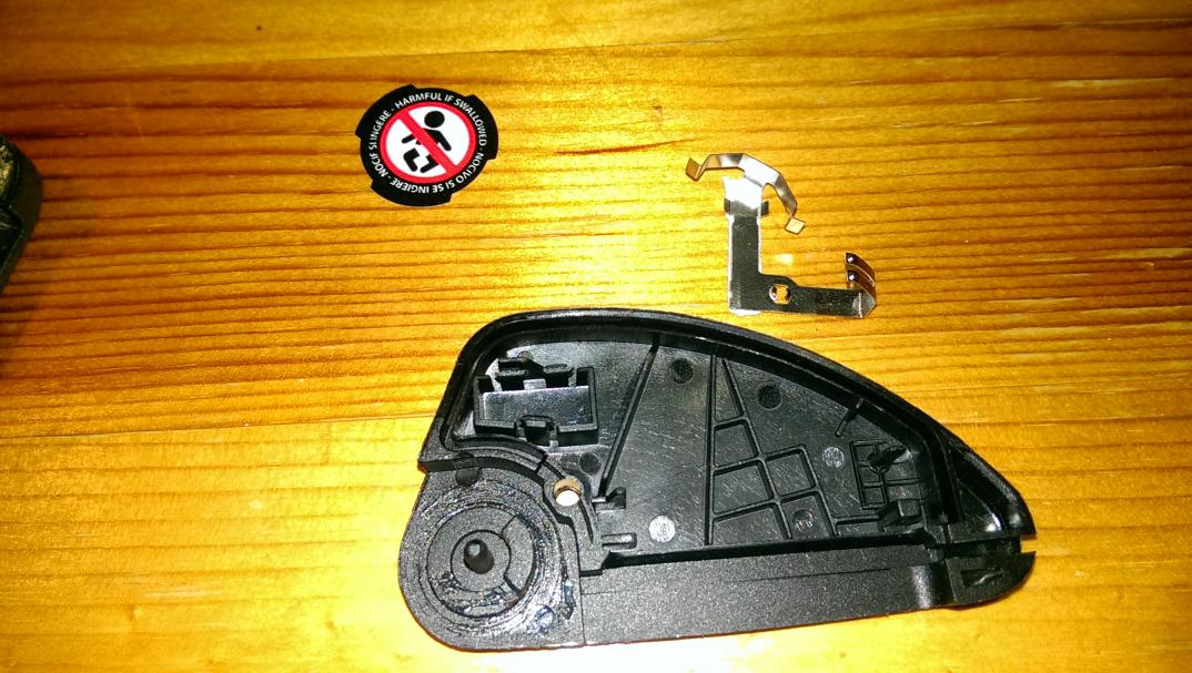

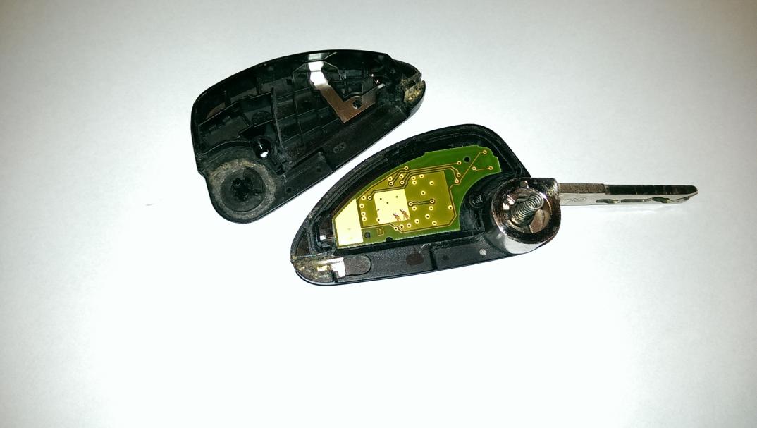

Załącznik 191496teraz zaczną się schody to zdjęcie przedstawia rozkręcony oryginalny kluczyk wyraźnie widać wyżłobienie w kształcie litery "L" - jak kupowałem kluczyk nie zwracałem na to uwagi a to bardzo ważna sprawa choć można sobie z tym poradzić dość łatwo tutaj widać kupiony kluczyk brak wyżłobienia w kształcie "L" wystarczy jednak lekko odgiąć górne części blaszki a ją samą przykleić w odpowiedniej pozycji taśmą dwustronną Załącznik 191497 ważne jest to, żeby zwrócić uwagę na to jak składają się zamykają części kluczyka, która jest "żeńska" która "męska" nie ma to w sumie większego znaczenia ale przy manewrowaniu częściami kluczyków już tak - no i będzie bardziej zbliżone do oryginału
Załącznik 191498 no i gwiazda imprezy - koszyczek na baterię o niego się rozchodziło - mega ciężko się go montuje, kombinacji kilkanaście minut do tego miekki wyrabiający się pastik ale udało się

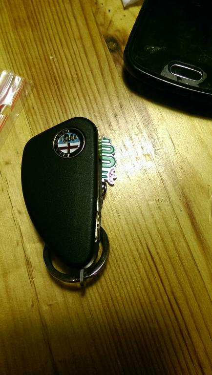

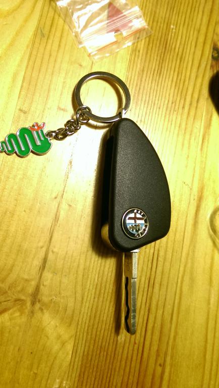

Załącznik 191499 final w obudwie od Henia z Suwałk
Załącznik 191500 niestety co kopia to kopia - po zamknięciu grot nie chowa się tak ładnie jak w oryginale - niby mogłem koszyczek z bateria zainstalować w starym oryginalny kluczyku ale jest on nieco przytyrany więc poszedłem w nowość i świeżość :D
