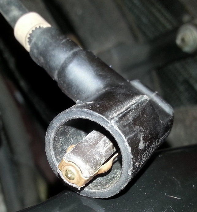

Jakiego rodzaju wtyczki do kopułki są zastosowane w przewodach NGK do 75 V6?
http://www.ngk.de/pl/produktfinder/p...////RC-AR201//

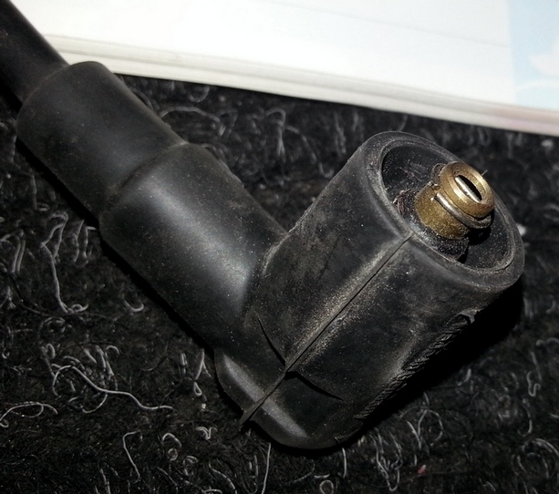

Wtyczka z aktualnych przewodów:
Załącznik 165959
Wtyczka z przewodów do Spider'a v6 916 12V
Załącznik 165958
Te od Spidera niestety nie pasują w wydaniu NGK. W wydaniu Boscha ładnie się zatrzaskują.
W 75/GTV6 są standardowe konektroy DIN. W 164 są inne. Jak masz blisko autoryzowany serwish BOSCH'a to podjedź z kablami i na poczekaniu powinni Ci dorobić. (ja tak zrobiłem swoje) Jak Tobie nie żal wydanych kilku extra złociszy, kup magnecor, najlepsze kable do V6.

Zakupiłem przewody NGK z wcześniejszego linka i niestety posiadają one nowszą wtyczkę. Żeby było ciekawiej przy podłączonym przewodzie do kopułki nie przejścia między fajką a spodnim stykiem kopułki (ten odbierający napięcie od palca rozdzielacza). NGK chyba poszło w uniwersalność przewodów...
