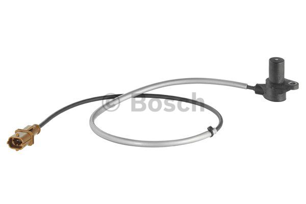

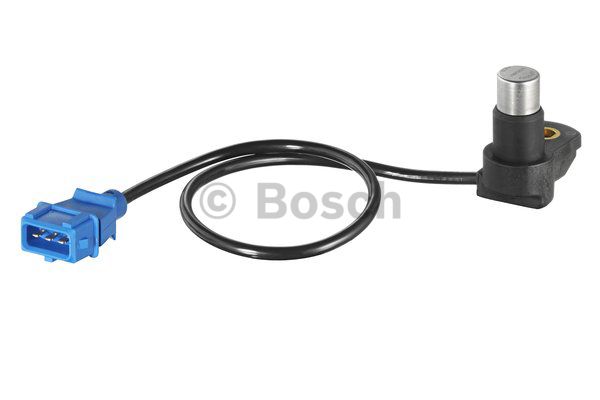

Zadra ale leń z Ciebie... zajęło mi to raptem 2 minuty... Wystarczyło wejsć na katalog Boscha.
1. Czujnik wału:

2. Czujnik wałka:

Kurde dłuzej dodawałem tego posta, bo nie mogłem obrazków załadować ;)
Ale WIEM jak on wygląda tylko pytam gdzie znajduje się wtyczka. W ktorej puszce czy we wziązce luzem gdzieś w komorze. Pytam o to od 2 dni a wy mi piszecie że brązowa albo jak wygląda ja to wiem już ale pod maską jest pełno tym bardziej że mam lpg i jakby ktoś w końcu napisał gdzie jest wpi3ta ta wtyczka byłoby łatwiej ją znaleść.
