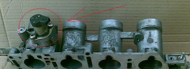

2 załącznik(i)
Bo oni mylą zawór egr z zaworem elektromagnetycznym wariatora, który steruje pracą wariatora.
Wygląda on tak :
Załącznik 117939
Załącznik 117940
Teraz porównaj sobie te obrazki z tym co jest na allegro. I już widać żę mylą ten zawór z zaworem egr. Tym bardziej jest on mylny dlatego że jest umieszczony na kolektorze dolotowym, tak jakby faktycznie był to zawór egr od recyrkulacji spalin.
Zauważ że do egr potrzebne jest wyjście z kolektora wydechowego do takiego zaworu, a z takiego zaworu do kolektora dolotowego.
Zobacz na swój kolektor wydechowy i zobaczysz że nie masz żadnego wyjścia z kolektora wydechowego.

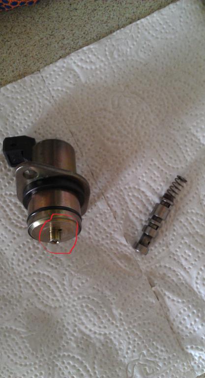

1 załącznik(i)
czyli rozumiem ze mój nie ma egr-a. na allegro sa dokłądnie takie same:P ale to jak to jest dokładnie? wszystkie silniki benzynowe go nie maja? czy przy niektorych jest? bo mam znajomego który ma vectre B 1.6 benzynke i gadał mi ostatnio ze mechanik mu ześlepiał egr i teraz po tym chodzi mu o niebo lepiej. tu na fotkach od ciebie widze ze u mnie nie bardzo jest jak to zaślepić . a jak lukam te zawory od vectry w necie to one wyglądaja inaczej trocheZałącznik 117996. pytam tak z ciekawosci. :)

W naszych silnikach nie ma EGR, i nie wszystkie silniki benzynowe go mają.
Z przykładu podam że matiz też ma zawór EGR.
Nie zatykaj tego co chcesz, bo to nie egr tylko elektrozawór.
Zatkasz to nie będą ci się zmieniały fazy rozrządu.
