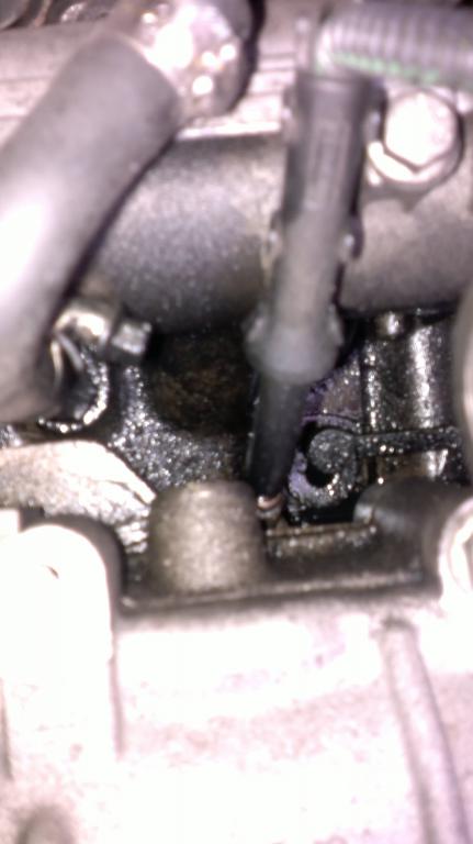

ja szukam warsztatu co mi zrobi diagnozę i w razie potrzeby naprawi zregeneruje jak da rade dobrze i nie drogo a tu mam wyciekZałącznik 119477
Ale może to tylko wyciek z magistrali zasilającej olejem turbo? Tam są o ile sie nie myle zwykle miedziane podkładki.
a to nie jest wina kolektora?? z tego co widzę kolektor jeszcze nie robiony, bo jest jeszcze listwa sterująca, a syf jest właśnie w tamtej okolicy... zamiast szukać problemów z turbo zacznij od kolektora....

Daj sobie spokój z turbawką. Zdjęcie które wrzuciłeś to listwa sterująca klapami wirowymi w kolektorze- masz tam nieszczelność- ja też miałem i każdy kto ma aluminiowy kolektor z przebiegiem powyżej 100k. Najpierw zmień mechanika na takiego który wie o co chodzi a potem wywal klapy z kolektora. Są dwie skuteczne opcje:
1. wywalenie klap i zaspawanie dziur (tych przez które masz teraz wyciek).
2. Wstawienie kolektora za 156/147 (tego bez klapek).
Obie wychodzą podobnie cenowo. Musisz też liczyć się z robotą rozrządu.
Można tez kupić nowy kolektor,ale się nie opłaca. Regeneracja tego kolektora nie jest skuteczna i problem nieszczelności wraca.
Tyle w temacie.
Pozdr.
Potwierdzam. Te zdjęcie pokazują wylewającą się zawartość kolektora przez nieszczelne osie klap wirowych. Każdy współczesny diesel z EGR ma właśnie tego typu zawartość w kolektorze (sadza ze spalin zmieszana z delikatną zawartością oleju) – nic w tym nadzwyczajnego. W 159 niestety jest problem nieszczelności kolektora, przez którą to oleiste błoto uchodzi na zewnątrz, i która to nieszczelność jest niedopuszczalna – ona powoduje zwiększoną zawartość sadzy i zabija DPF.

we wtorek jadę na diagnostykę do tego warsztatu http://www.cinsoft.pl/ po rozmowie z właścicielem okazuje się że to chyba nie turbo tylko klapy wirowe puszczają
Po zamieszczonym zdjęciu nie potrafię zlokalizować miejsca wycieku dlatego proszę o potwierdzenie czy wyciek ten występuje w którymś z miejsc o których pisałem w tym temacie?
