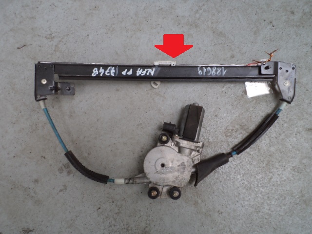

Czy ktoś się orientuje czy można gdzieś dokupić sam ten plastik na którym chodzi szyba. Bella stoi u mechanika i okazało się, że przyczyną wolno działającej szyby jest ułamany plastik który się klinuje :(
Załącznik 119895Załącznik 119896
U mnie również się ten plastik połamał (jeśli ci chodzi o ten biały, co jest w szybie), próbowałem go wyjąć, lecz tak się te linki poplątały, wszystko mi się rozwaliło i kupiłem cały mechanizm na szrocie.
Chyba u każdego ten plastik łamie się :) U mnie z kolei jest koloru żółtego i też znalazłem go na dnie drzwi :) Jak się ociepli to tak jak kolega mówił podjadę na szrot i znajdę neie połamany.
nie ma szans tego kleić i wymyślać, osobno w serwisie nie znajdziemy , więc zostaje albo zamiennik, albo nowy, albo używany mechanizm , ja sam miałem to samo z drzwiami pasażera, kupiłem za 60? zł cały mechanizm w idealnym stanie (nic nigdzie nie ułamane) i działa do dzisiaj, sama wymiana nie była aż taka skomplikowana.
Nie ma innej opcji jak kupno całego podnośnika ?? jeden mały plastik i nie można go dokupić grrrr :(
Szukaliście może zakładów naprawiających te podnośniki ? Dziś nie udało mi się do żadnego dodzwonić..
Plastiki pasują z Lancii Lybry, tylko trzeba je lekko zmodyfikować - obciąć wąs z zawleczką (zawleczka i tak trzyma odpowiednio bolec). Z tego co pamiętam lewy ślizg z Lancii pasuje na prawą stronę Alfy i odwrotnie. Dawno już je wymieniałem i po prostu nie pamiętam. Komplet na dwie strony to jakieś 35-45PLN (max). Jeżdżę z takimi ślizgami 3-ci rok już.
warto kupic sam ślizg? np http://allegro.pl/podnosnik-szyby-al...568305670.html
edit nie zauważyłem że to forum 147
Miałem podobny problem. Spadł plastik to myślałem że już po szybie. Zrobiłem i poprawilem włoską robotę domowym sposobem. Włosi mają tendencję do oszczędzaniu na wszelkim plastiku i robią bardzo delikatne stopy. Ja wstawilem plastik twardy i jakoś go obrobilem, tylko fotek nie zrobiłem :( dodam że cały mechanizm musiałem kupić na allegro bo poprzedni był silnik uwalony. Teraz mam pewność że ten plastik zasrany nigdy nie pęknie! Taka duperela ale jak potrafi wkurzyc gdy szyba stanie i koniec.

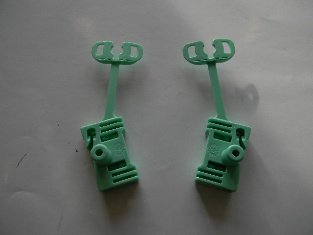

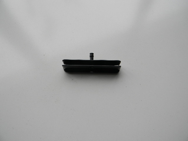

Odkopuję temat. Mam taki sam plastik jak na zdjęciu w pierwszym poście. Szukając nowego wodzika natknąłem się na 2 różne:
Przy tym piszą, że pasuje do 147 i Lybry
http://www.forum.alfaholicy.org/atta...d=159428&stc=1
A ten tylko do Lybry
http://www.forum.alfaholicy.org/atta...d=159430&stc=1
Który koledzy zakładali, że obyło się bez kombinowania?
To są dwie całkiem inne rzeczy. Ten zielony plastik to ślizg, który mocuje szybę i jeździ po szynie (czyli identyczny z tym połamanym z 1 posta) a ten czarny jest prowadnicą zakładaną na rant szyby, żeby się nie wysunęła z ramki drzwi.
