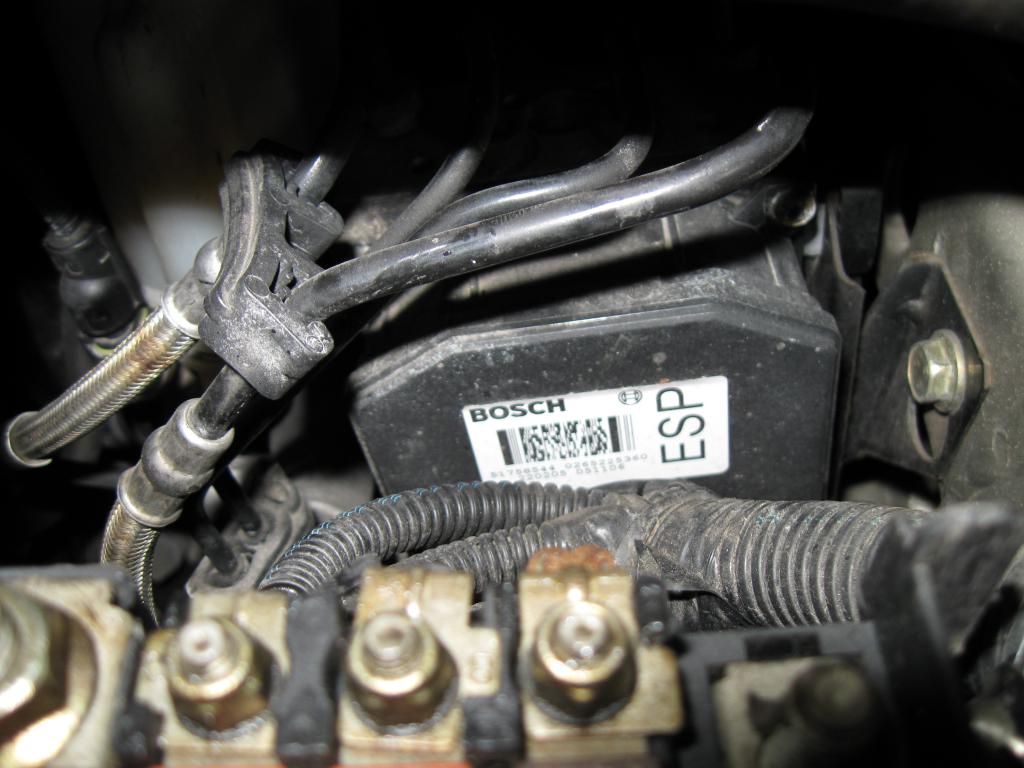

Sprawdzić czy masz na pompie ABS-u takie cudo
Załącznik 120397
Mysle ze zaczne od sprawdzenia czy mam to cudo, a reczny zostawie na kiedy indziej ;) Z kolei -20 juz mi sie w zeszlym roku zdarzyly ale moja bella nie zglaszala zadnego bledu :)
