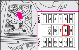

Witajcie! Ostatnio wymieniałem wnętrze w swojej alfie, kupiłem fotele z opcją podgrzewania i chciałbym je podłączyć. W samochodzie jest instalacja do elektrycznych foteli - wystające wiązki z białymi kostkami które pasują idealnie do kostek z foteli, jednakże po podpięciu ich fotele są nadal martwe - brak świecącej lampki, zero grzania i reakcji na guzik. Nie poddaje się, chwytam za miernik i mierzę oporność foteli i okazuje się, że maty są sprawne. Na wiązkach wystających z podłogi niestety brak napięcia - skoro brak, to i pewnie brak bezpiecznika albo przekaźnika (no bo nie sądzę, że skoro jest wiązka to nie ma przystosowania do grzanych foteli). Chwytam za instrukcję i co widzę? (rys.1)
Załącznik 120758

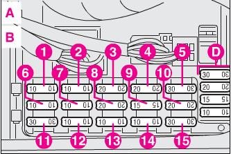

Bezpiecznik numer 8 odpowiedzialny za ogrzewanie foteli - 30A. Sprawdzam u siebie i ni hu hu mi się tam nie zgadza - w pierwszym rządku nie ma 6 bezpieczników tylko 3-4, w drugim w miejscu numer 8 siedzi jakiś 7,5A, ogólnie żadne wartości natężenia prądu nie pokrywają się z tym co jest w instrukcji ;/ Przekaźnik B od foteli (rys.2)
Załącznik 120759
JEST, ale w związku z tym, że nie mam pojęcia o co chodzi z tą centralką to nie daję głowy, że został prawidłowo opisany. W związku z tym prośba. Mógłby mi ktoś pomóc gdzie mogę wstawić bezpiecznik/przekaźnik by to wszystko hulało? Autko to 156SW 1.9JTD '02 115km w wersji progression po lifcie wnętrza, ale starym dziubkiem.
Z tego co wiem wersje po całkowitym lifcie miały to samo wnętrze - mogłby ktoś z elektrycznymi fotelami podesłać ewentualnie miejsce w którym są u niego bezpieczniki od el. foteli z zaznaczonym bezpiecznikiem/przekaźnikiem? Naprawdę mi zależy a nie chce tego ciągnąć na lewo z zapalniczki :(
