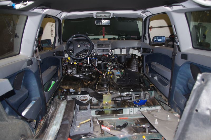

1 załącznik(i)
Moja stała w garażu jakieś 6 miesięcy, a zaczęło się od wymiany cieknącej nagrzewnicy i jak zacząłem rozbierac to skończyło się tak:
http://www.forum.alfaholicy.org/atta...d=123335&stc=1
Ze względu na zamoczone dywaniki wymieniałem wygłuszenie podłogi, potem chciałem wymienić przednie przewody hamulcowe a skończyło się na wymianie wszystkich przewodów, korektor siły hamowania, wtryski ,regulator ciśnienia paliwa i kilka innych drobnych pierdółek łącznie z zabezpieczeniem podwoia brunoxem i konserwowanie podwozia szczególnie pod belką tylna którą miałem wyciągniętą bo zakładałem amory KONI które odkupiłem od kolegi zresztą z całą alfą.
Na szczęście nigdzie nie znalazłem żadnej dziurki, a jedynie powierzchownie rdze.
Jak stała w garażu wszyscy twierdzili że pojedzie już tylko na lawecie :).
Zostało jeszcze dużo do zrobienia m.in. ubywa płynu juz dwa razy dokręcałem na trójnikach najpierw lewy później prawy teraz musze sprawdzić jak to wygląda, wahacz prawy mówi już papa, przegub niedługo do wymiany, cieknie mi na tylna półke woda podczas deszczu.
No i główny mankament mojej 145 to lakier z którego zchodzi lakier bezbarwny i nie wyglada to już za dobrze i o ile mechanicznie jeszcze ogarniam auto tak do lakiernika będę musiał oddać.
Mam jeszcze jeden problem, gdyż moja 145 jest z 1994r, pewnie jedna z pierwszych egzemplarzy i robi sie już problem z częściami które niekiedy nie pasuja nawet od rok młodszego modelu.
Ale powiem, że mimo tylko 103KM to uwielbiam nią jeździć mimo że to auto żony, która już nie raz mnie za nie przeklinała :)
Także wytrwałości i samozaparcia :)
