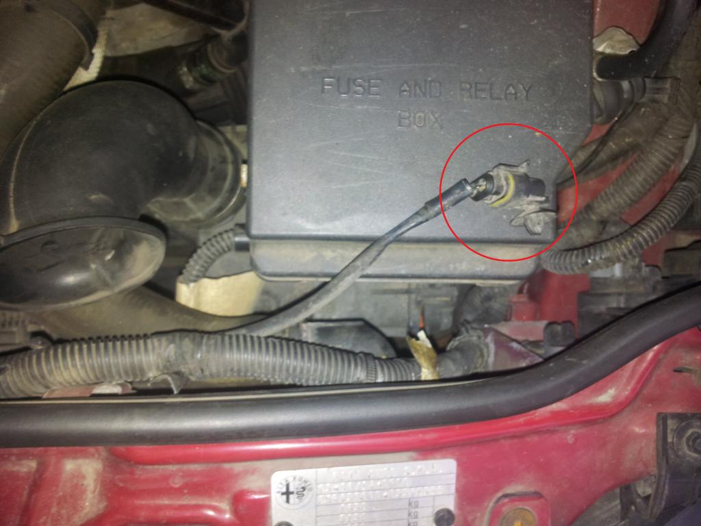

Jak w temacie. Orientuje się ktoś co z to wtyczka? Wisi u mnie luzem, jest zakończona zaślepką. Wcześniej jej nie zauważyłem :)

A to czasem nie czujnik temperatury zewnetrznej?
Czujnik temperatury zewnętrznej jest w lusterku :P
a gdzie ten kabel idzie dalej.. bo ciężko ocenić po tym gdzie teraz leży..
Wchodzi w tą grubszą wiązkę i nie wiem gdzie dalej zmierza. Po drugiej stronie, na wysokości drugiej lampy prawdopodobnie wychodzi i biegnie gdzieś w dół silnika, wzdłuż kolektora wydechowego. Prawdopodobnie niczemu nie służy, skoro jest zaślepiony, ale bardzo mnie ciekawi do czego jest przygotowany :)
To jest jakiś czujnik nie wiem czy nie baro lub coś takiego.
to nie czujnik, też to mam ale bez zadnej zaślepki, moim zdaniem to po prostu przewidziany kabel na "coś więcej" nie wiem czy do jakichś dodatkowych świateł czy jakiegoś sprzętu dodatkowego
Też coś takiego u siebie znalazłem , ale nie wiem do czego to:(
Może trzeba by odpiąć i zobaczyć o co się komp upomni??

problem w tym że te wtyczki są luźne i do niczego nie wpięte, gdybyś czytał temat od początku, to byś wiedział że wtyczka u kolegi zakładającego temat jest zaślepiona :)
niestety ale komputer nie wykryje niczego bo cały czas niczego nie widzi bo nic nie jest podpięte, nawet gdyby było to komputer nie ma powiązania z każdym kabelkiem w samochodzie i każdym urządzeniem/odbiornikiem napięcia bo wtedy by było wiadomo zawsze co dokładnie ma anomalia, a tego nie wiemy,
A to nie jest przypadkiem wtyczka od alarmu otwarcia maski? Jak brak fabrycznego alarmu to luźno będzie wisiała.

Czytałem temat ale ja też mam jak kolega i po prostu myślałem że ti nie zaślepka tylko jakiś czujnik.

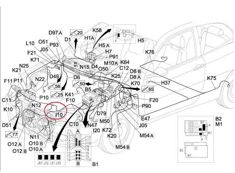

Jest to złącze dla czujnika otwarcia maskihttp://www.forum.alfaholicy.org/atta...d=122984&stc=1http://www.forum.alfaholicy.org/atta...d=122985&stc=1
To standardowo ten czujnik jest nieaktywny? Można go jakoś uruchomić? :)
Na pinie 2 jest masa. Na pinie 1 sygnał podłączony do BODY. Zapewne czujnik to zwykły switch, który na zasadzie zwarcia styków poda masę z pinu 2 na pin 1. Masa ta "widziana" przez wejście BODY budzi system i uruchamia alarm (przy spełnieniu odpowiednich warunków w sofcie). Żeby zatem cokolwiek się działo po podaniu masy na pin 1, muszą być spełnione warunki "włamania" do komory silnika. Podłączyć switch można, ale myślę że nie ma to sensu, gdy nie ma alarmu.
