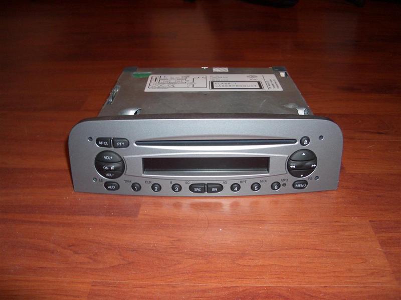

Jesteś pewny, że radio jest z MP3?
Jest na nim napis mp3, nad szczeliną płytki :-)
hm, nie spotkałem się z taką wersją mp3. jedyna jaką znam to taka
