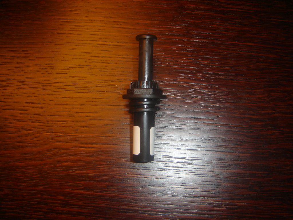

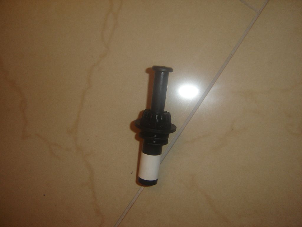

A co to jest na zdjęciu co wykręciłem i myślałem że to jest czujnik otwarcia klapyhttp://www.forum.alfaholicy.org/atta...d=150507&stc=1http://www.forum.alfaholicy.org/atta...d=150508&stc=1
nie ma do niego kabli :-(
