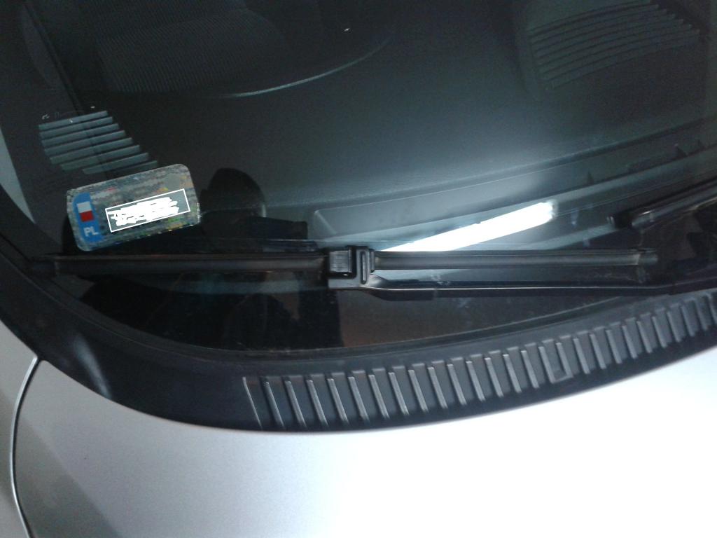

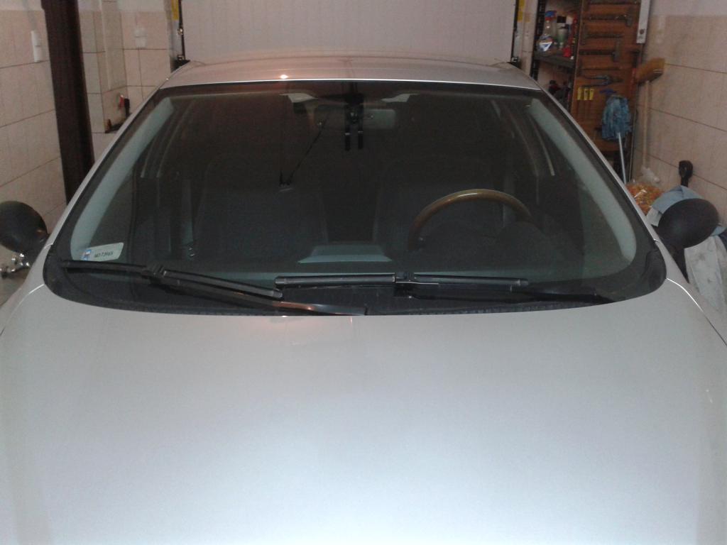

Ja dostalem ramiona z wycieraczkami bosch Chyba od pasata Obie maja po 54 cm i pasuja z tym ze ta od pasazera ma asymetryczne mocowanie Jutro klepne fotki
Załącznik 129708Załącznik 129709

U mnie to wygląda tak:
http://www.forum.alfaholicy.org/imag...017/03/196.jpg
