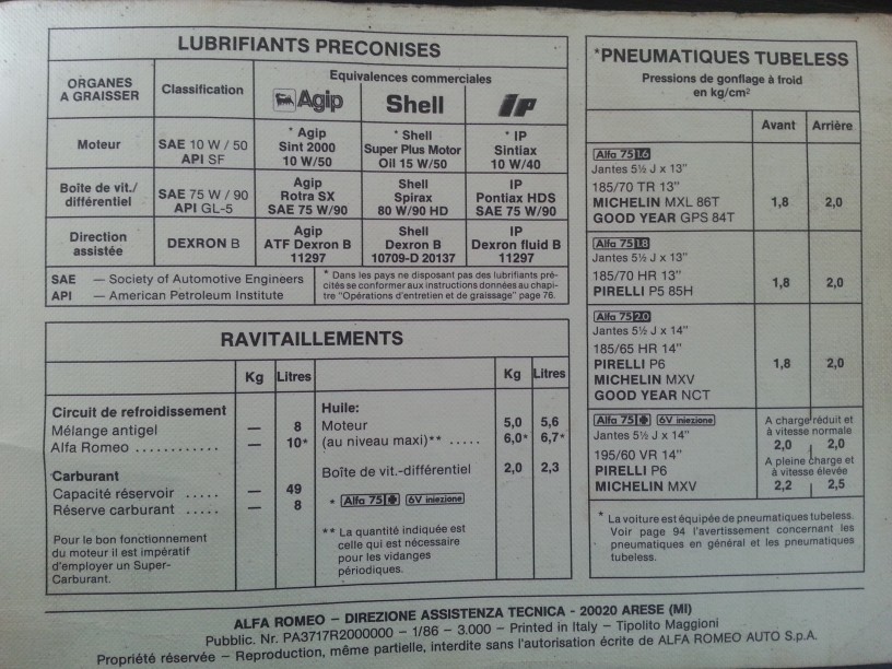

wymagania producenta to GL-5 i 75w-90, w tamtych latach chyba nie było leszcze olejów do LS
Ja będę zalewał tym:
http://www.fuchslubricants.com/titan...-ls-sae-75w-90
Mówi się, że w związku z szybkim zużyciem synchro. dobrze jest użyć GL-4 który ma pakiety antyzużyciowe do metali kolorowych, stąd moja decyzja by to był olej GL-4/GL-5
Zdjęcie z instrukcji obsługi:
http://www.forum.alfaholicy.org/atta...d=127148&stc=1
No właśnie o to mi chodzi, ponoć dla synchronizatorów lepszy jest gl-4 (chociaż u mnie 2 bieg i tak już zgrzyta), znowu dla dyfra i szpery lepszy jest gl-5, lepiej znosi duże obciążenia. Przy gl-5 znowu szybko korodują stopy na bazie miedzi. I teraz kwestia czy olej mający na etykiecie obie normy jest złotym środkiem...

75W/90, GL-5, mineralny to najlepsze rozwiązanie dla tej skrzyni. Nie ma co kombinować z syntetykami, bo wypłukują łożyska i ponadto, po jakimś czasie przestają wchodzić biegi.To do jazdy codziennej.W sprawach sportu się nie wypowiadam bo nie jeżdżę po torze.
A do silnika co koledzy leją? 10W-40 będzie OK?
Hmmm... Instrukcja zaleca 10W-50, ale podobno jak się weźmie pod uwagę, jakie oleje były w tamtych czasach, to można spokojnie 10W-40 zalewać...
