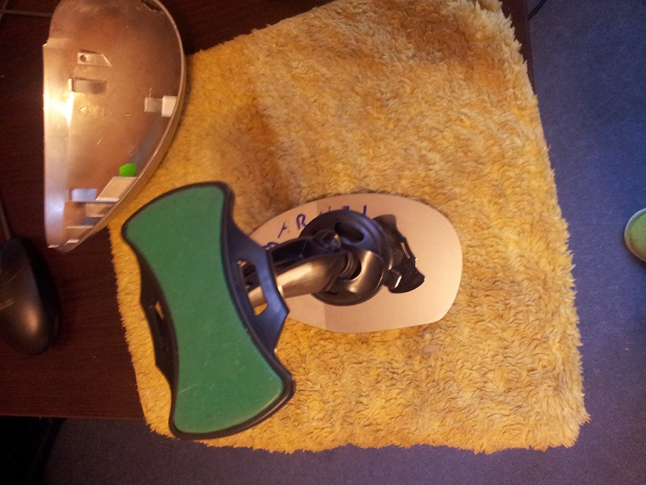

Obgonie się folia 3d 3m o rozmiarach 30x50 na dwa lusterka czy zabraknie ?
Ciezko wychodzi samo szkło? Bo ja mam wrażenie że zaraz mi pęknie

jeszcze nie wyciągałem, czekam na folie ale również się obawiam tego wyjmowania szkła, muszę pomyśleć nad jakimś zmyślnym narzędziem
Jedno juz kiedyś rozwalilem korzystając z "porad " teraz wymyśliłem ze do szkła przykleje uchwyt do telefonu. No ale ciagne i nie chce odejść

w sumie racja :D ja normalnie się boje wyciągać to, najlepiej jakbmy miał jakąś szpatułke czy coś żęby wsadzić pod szkło i ciągnąć z równym naciskiem, a próbowałeś np 'skręcić' lusterkiem na maksa w którąś strone żeby była szpara między obudową a szkłem ? Teraz na to wpadłem

no jak skręcisz na maksa lusterkiem i będziesz mógł wsadzić pod nie np coś twardego i pchnąć, równomiernie rozłożony nacisk, większe prawdopodobieństwo że nie pęknie, nie wiem czy się rozumiemy :f
Udało się chyba zrobię mini tutek dla potomnych

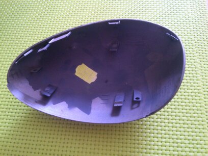

Eh dobra teraz pytanie jak zwolnić 4ty zatrzask ten za mocowaniem lusterka?
Ogólnie chyba trafiłem na jakiś straszny egzemplarz bo poluzowałem 3 i dalej obudowa nie drgnela

http://www.forum.alfaholicy.org/atta...d=128194&stc=1
sprawdz czy na pewno wszystkie względem tej fotki, bo jeszcze coś urwiesz
Mam to przed sobą bo satynowa nakładka czeka na założenie musze tylko tej na lusterku się pozbyć a nie wiem już jak eh

Tak jest najłatwiej a większość z Was ma uchwyt
Generalnie POLECAM

i tak chyba pękło, dobrze widzę ?
No prosze Cie... Chyba bym nie polecał jakby pękło
