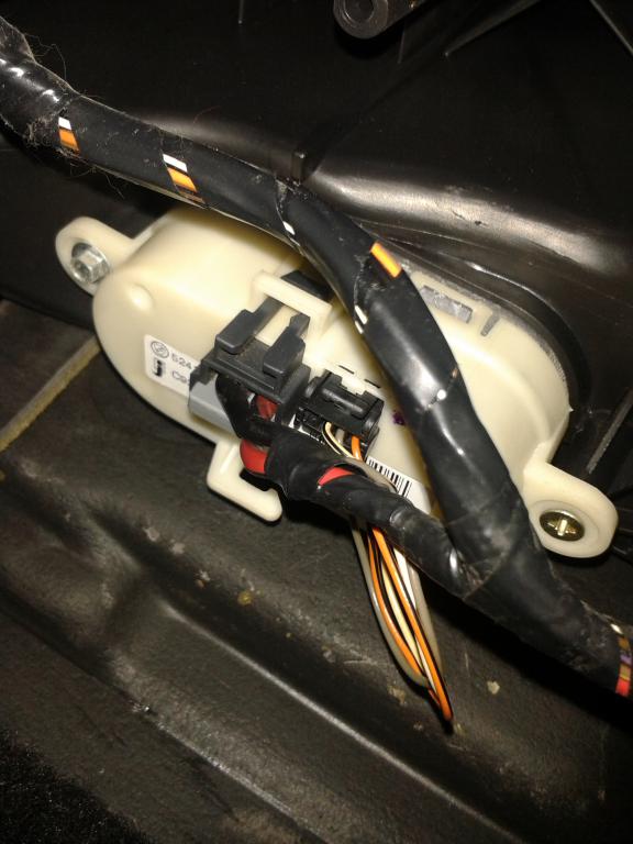

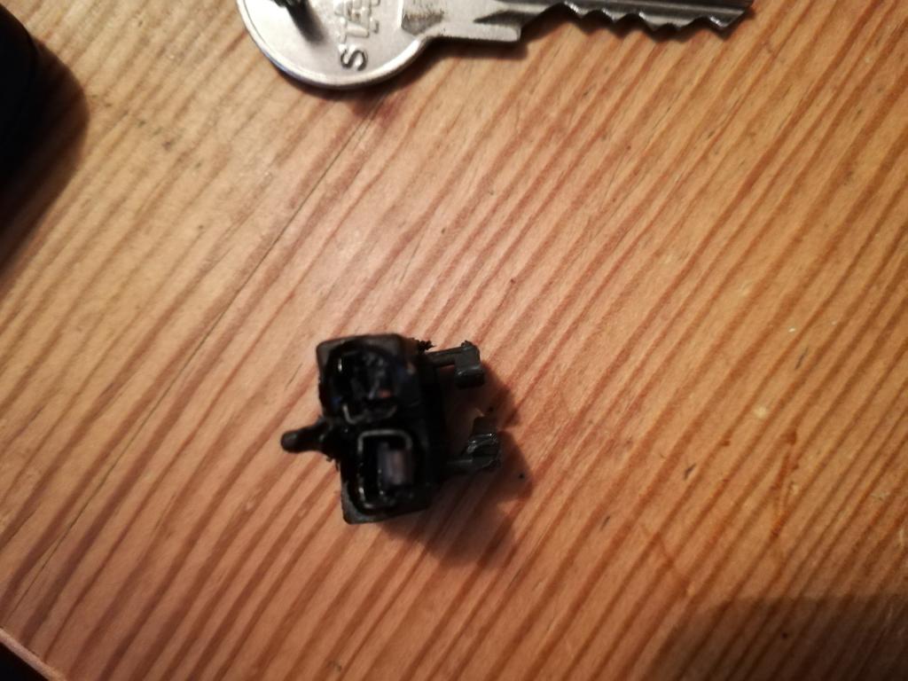

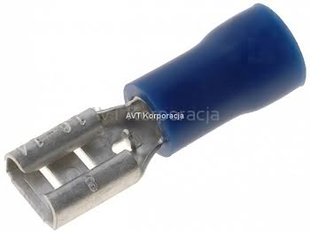

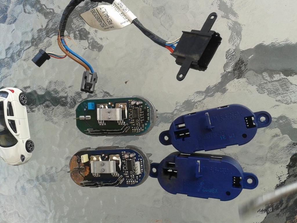

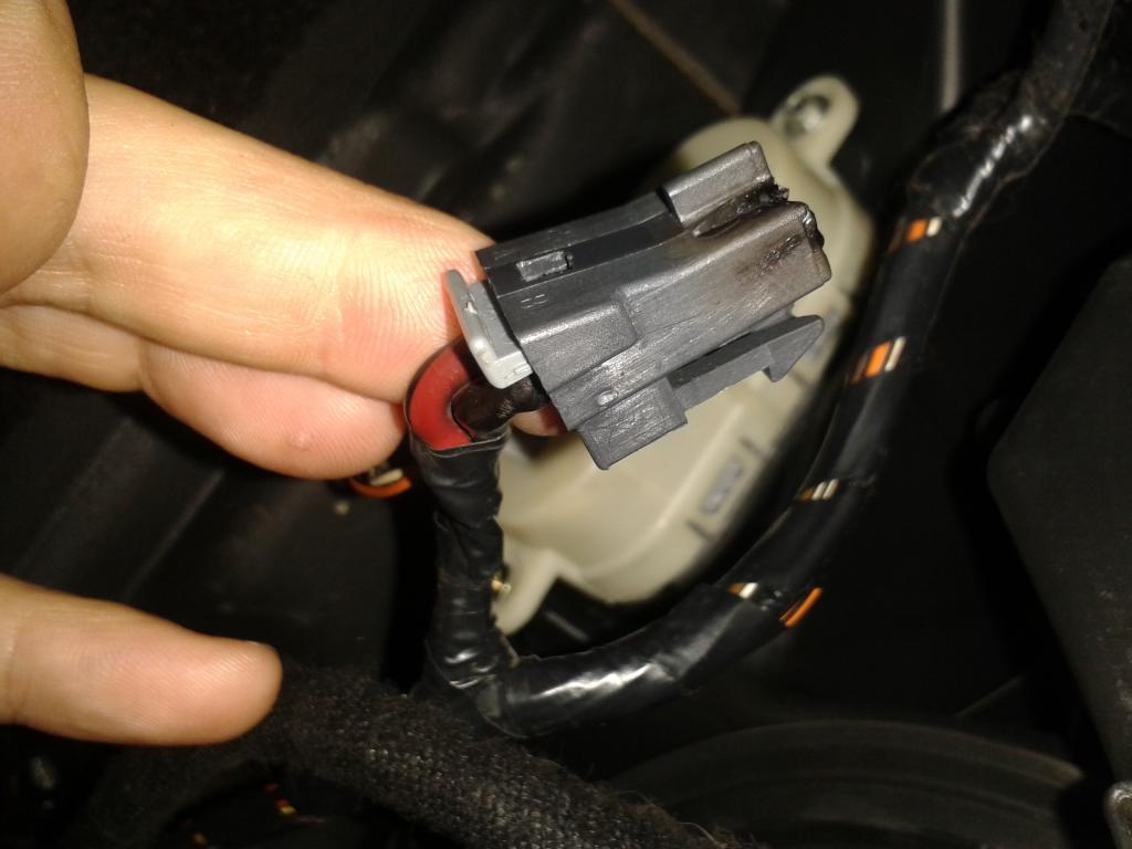

Witam! Wiem było, ale mało informacji wcześniej. A więc chyba standardowy problem w 159, nie działająca dmuchawa / upalone przewody - wtyczka zasilająca od rezystora prędkości wentylatora kabiny. Ja zrobiłem to stosując wsuwki razem z koszulkami termokurczliwymi wszystko działa ale, patent chwilowy gdyż styki w rezystorze są bardzo blisko siebie. Rezystor sam w sobie jest dobry. Słyszałem, że pasuje od Laguny 2, różnią się tylko kolory kabli do wtyczki.
Macie jakieś patenty, porady itp.? Dzięki z góry za wszelkie sugestie, wydaje mi się, że temat warto podwiesić ;-).

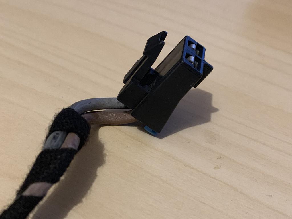

WITAM Wtyczka pasuje od AR 156 kupiłem na szrocie za 5 zł razem z kawałkiem wiązki reszta to improwizacja ważne że wtyczka ta sama
