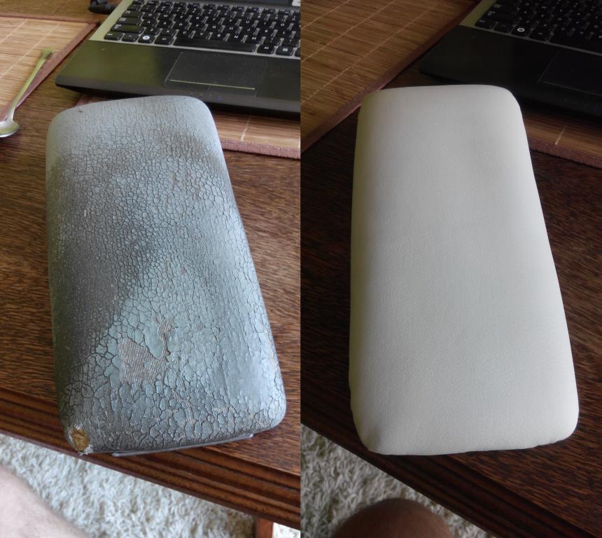

Zacząłem temat, więc i wrócę do niego :) za radą kolegów zakupiłem materiał i sam się za to zabrałem i oto efekt :)
http://www.forum.alfaholicy.org/atta...d=130530&stc=1
Brawoo dobra robota ale takiego stanu podłokietnika to ja jeszcze nie widziałem:) Wymiana poszycia była konieczna:P
Jezu moja 15letnia gąbka do szyb w aucie wygląda lepiej niż ten podłokietnik xd
Stan jego był taki, że wstyd było :/ kiedyś próbowałem go odratować farbami do skóry i niestety tylko pogorszyłem. Ale teraz jestem zadowolony z efektu, na dodatek osiągniętego niskim kosztem i niecałej godzinki czasu :)
Wyszło bardzo ładnie. A jakiego materiału uzyles i jak dobrales kolor?
:beer:
Dzięki, mnie też się podoba :) kolor niestety dobrałem za jasny do standardowej szarej tapicerki i to mi trochę nie pasuje, ale będzie pranie foteli niedługo to na pewno tapicerka pojaśnieje. Kupowałem na allegro, więc kolor w ciemno (na monitorze zawsze trochę inaczej niż na żywo), materiał to eko-skóra, kawałek 140x50 cm za 11 zł + kurier. Można też znaleźć skórę naturalną w granicach 25-30 zł, ale za mniejszy kawałek.
