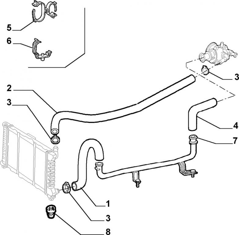

http://eper.fiatforum.com/eper/navi?...D=1&GUI_LANG=3
wchodzisz w zakładkę chłodnica i na 3 obrazku na dole masz rozrysowane co i jak :)
4.60663690
2.60663691
Wychodzi 77 EUR :/
http://www.forum.alfaholicy.org/atta...d=132475&stc=1

Wychodzi mi że to przewód o nr 60622960. W IC kosztuje 37pln zamiennik, ale opisany jest jako dolny (paranoja jakaś z tymi katalogami). Zerknij w poniższy link i zobacz czy to ten:
http://sklep.intercars.com.pl/#/dyna...&towkod=332236
Jakby co to nr tego przewodu :IMP18801
Zapytanie wysłane .. Zobaczymy w pn co wyjdzie zwróciłem im też uwagę że mają błąd ...
i wydaje mi sie że ten 2-gi (na rysunku nr 4) to ten http://sklep.intercars.com.pl/#/dyna...&towkod=332236
Oj chyba jednak on nie pasuje ... Dobrze że sprawdziłem ...

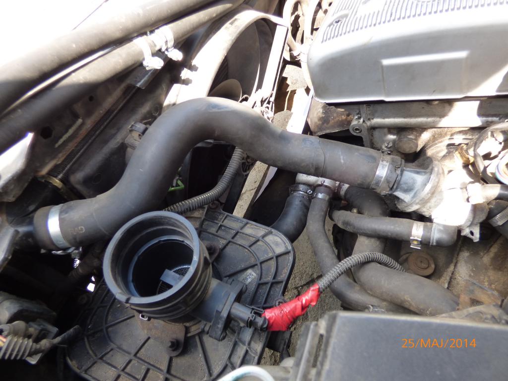

http://www.forum.alfaholicy.org/atta...d=132537&stc=1
Ale doszedłem do wniosku że ten przewód nie jest aż taki zły ;D i jak mi ktoś tu z forum już kiedyś poradził DIRKO+ 2 opaski+ Czyszczenie :D
