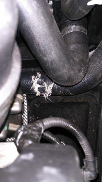

Niestety, kuna wróciła I widać ostraszacz ultradźwiękowy, sierść psa pod maską I comiesięczne opryskiwanie komory silnika płynem "na kuny" przestało zdawać egzamin. Oto skutki. Rura do kupienia jako cały zespół tylko za 404zł w ASO, używek na allegro brak. Aha, juz raz byla wymieniana razem z 3 innymi wezami od ukladu chlodzenia. Oto dzielo zniszczenia:

O żesz ku(r)na , to chyba trafiłeś na jakieś wyjątkowo złośliwe gryzonie - albo im za dobrze w Twojej okolicy ;) To samo Ci pogryzły co poprzednio? Wierzyć się nie chce...
No chyba im bardzo dobrze, ponieważ mieszkam na granicy zabudowy a dalej pełno drzew, krzewów, małych gryzoni, ptaków - jest co jeść. Przy okazji ciepłe auta do ogrzania się ze smacznymi gumowymi wężami. Kuni raj...
Tak, te 2 lata temu w Julce pogryzły właśnie ten wąż, do tego 3 inne od układu chłodzenia.
Na szczęście wąż już znalazłem z rozbitka za 100zł.
