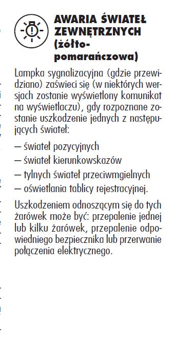

może chodzi o to , że kontrolka informuje o wybranych żarówkach a nie o wszystkich ??
instrukcja obsługi co na to ?
Nie wiem czy tak samo jest w lampach z ksenonami, ale 159-ki przynajmniej w wersji z żarówkami na 100% nie wyświetlają kontrolki o spalonej żarówce mijania.
CodeMaker ubiegłeś mnie:)
ok - pomogę :-)
http://www.forum.alfaholicy.org/atta...d=137839&stc=1
Aha i wszystko jasne:)
Dzięki.
dyskusje na forum a instrukcji nie czytają :-)
Podobno prawdziwy mężczyzna nie czyta instrukcji:P
