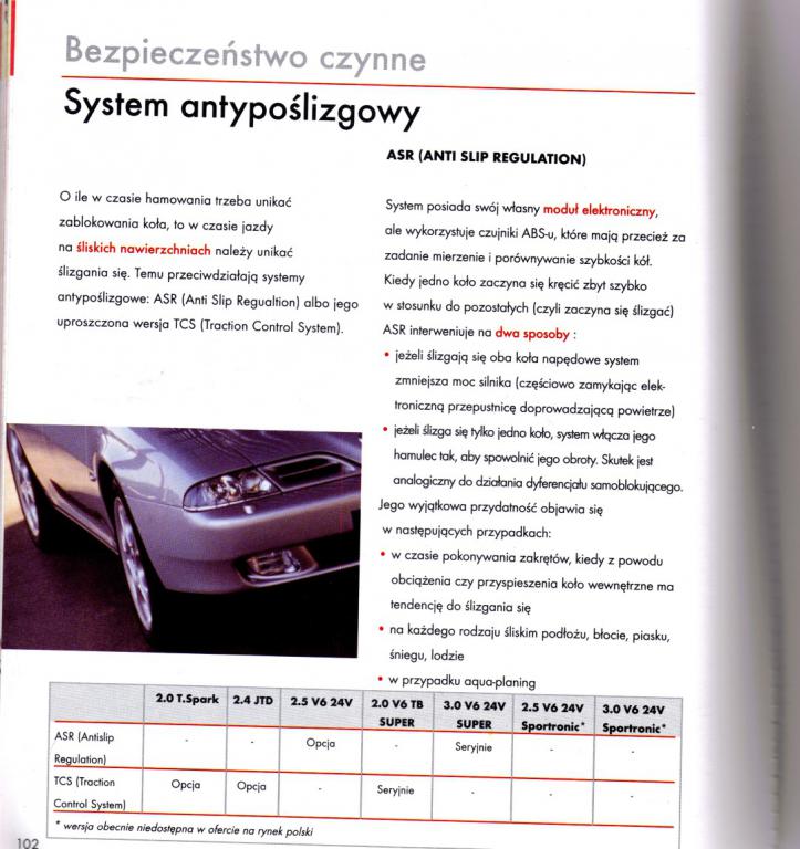

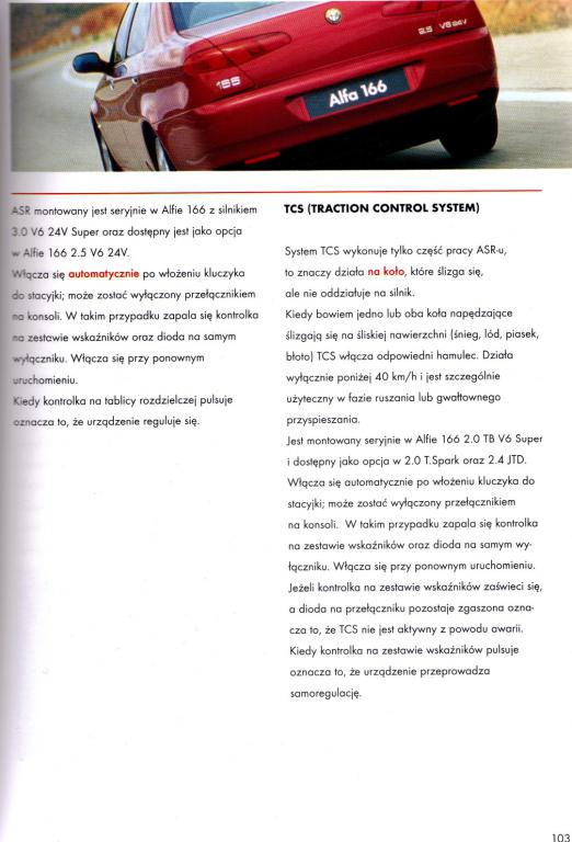

Oglądam właśnie podręcznik dla sprzedawców i czytam o systemach:
- ASR (Anti Slip Regulation) : seryjnie w 3.0V6, opcja w 2.5V6
- TCS (Traction Control System) : seryjnie w 2.0V6 TB, opcja w 2.0 TS, 2.4JTD
- VDC (dynamiczna kontrola stabilności) : opcja dostępna od '99
Mam to w JPG, więc załączam opis poniżej.
Załącznik 140544Załącznik 140545
Teraz myślę, że wszystko jasne jeśli chodzi o ASR i TCS. Niestety nie opisali VDC :(
