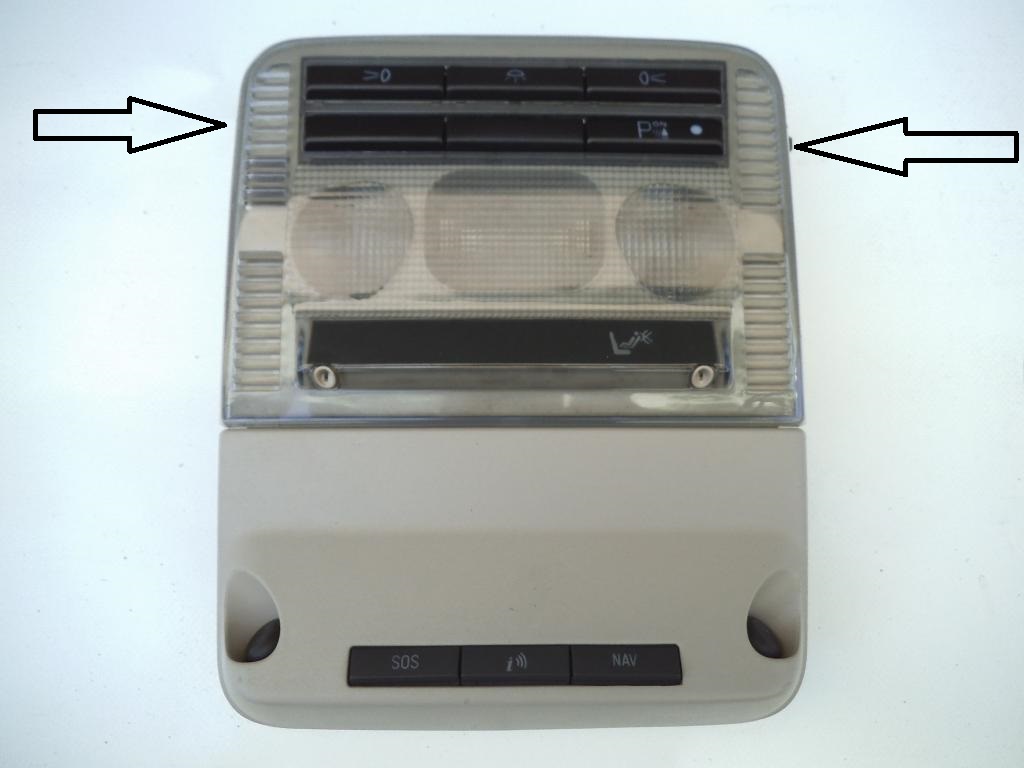

http://www.forum.alfaholicy.org/atta...d=141721&stc=1
W miejscu strzałek są zatrzaski weź mały płaski śrubokręt, podważ lampke palcami w dół i wciśnij takie srebrne blaszki które tam zobaczysz, pierwszym razem troche się z tym motałem /bałem się żeby nie urwać/ ale jest ok teraz wyjmuję w 3min

a co to za rodzaj lampki?ja takiej nie mam,tzn mam ale bez tych guzikoww navi itd.u mnie to troche inaczej wyglada.to jest lampka po liftowa czy jak?
Lampka na pewno jest poliftowa, bo nie ma otwierania bagażnika.
Polift ale fote wziolem 1 lepsza z googla zeby tylko zaznaczyc zaczepy.
Przesrane jest wyciągnąć tą lampke :D

Więc tak: zdemontujcie lampkę, poprawcie blaszki (trzeba je odgiąć, żeby lampka się lepiej sufitu trzymała). U mnie dodatkowo był problem z taką osłonką (rurką) od tych czerwonych diód, które podświetlają delikatnie konsolę. Kropelka siliconu i nastała cisza :)

Ok więc chyba sprawę załatwiłem. Po wytarganiu tego cholerstwa rozebrałem na czynniki pierwsze docierając do przycisków. Okazało się, że dwa z nich, bagażnika i czujników parkowania, są uszkodzone. Uszkodzeniu uległy takie malutkie, plastikowe, lekko elastyczne, wypustki, na których są przymocowane do panelu przycisków. Każdy z przycisków wisiał na jednej. Nie przeszkadzało to w ich działaniu ale nadmierna ruchomość mogła powodować, że uderzały o ścianki. Druga rzecz to to, że panel z przyciskami ma w środku plastikową poprzeczkę, która teoretycznie ma wchodzić w tą przezroczystą osłonę lampek. U mnie luźno to latało więc też mogło być przyczyną drgań i trzeszczeń. Całość naprawy wykonałem przy pomocy trzech kropli kleju Kropelka:) Przykleiłem tą plastikową poprzeczkę żeby sztywno siedziała i przykleiłem te dwa oberwane zaczepy. Po złożeniu wszystko działa a przyciski chodzą fajnie sztywno i nie sprawiają wrażenia jakby luzem latały. Na razie w trakcie jazdy nie testowałem ale jeśli to nie poskutkuje to wg mnie nie ma innego źródła trzeszczenia i drżenia w tej okolicy (przynajmniej u mnie). Pzdr.
