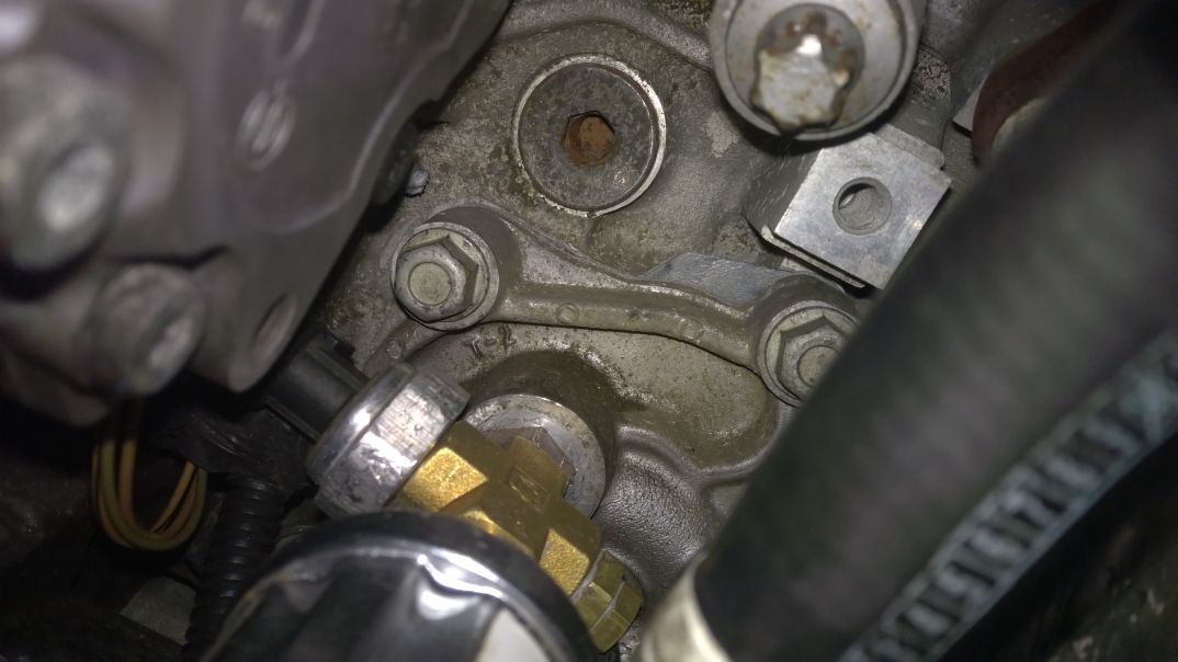

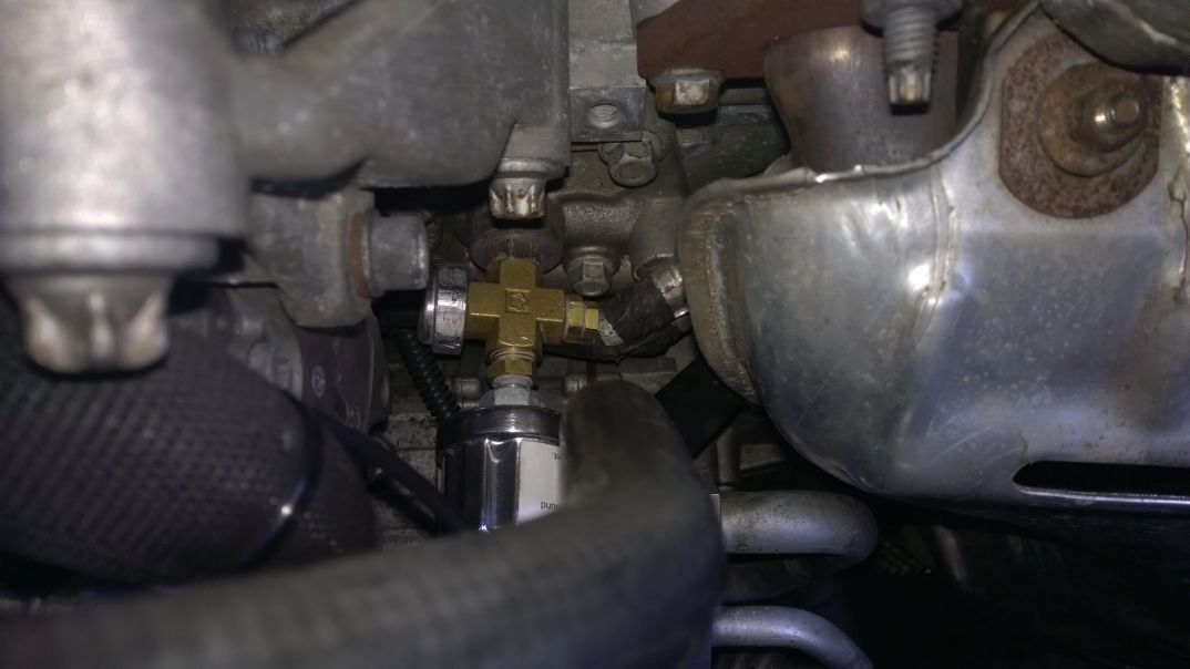

Pozwolę sobie odświeżyć temat. Mechanik założył mi dodatkowy czujnik na tym samym rozdzielaczu co fx25. Zdjęcia w załączniku. Ciśnienie bieg jałowy na zimnym silniku 5bar, a na rozgrzanym spada do 1bar a czasem poniżej. Ogólnie wraz z obrotami pompuje góra do 5,5bar. Pompa funkel nówka.
Załącznik 152892
Załącznik 152893
