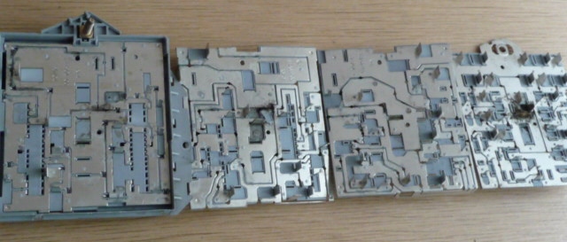

1 załącznik(i)
wyjąć, rozebrać, suszyć. Body to płytka z elektroniką, w ostateczności można ją rozebrać i wyczyścić w wanience ultradzwiękowej. Jednak dużo bardziej podatnym na zalanie elementem jest skrzynka bezpieczników (skręcona razem z body). Składa się ona z kilku warstw ścieżek poprzekładanych plastikowymi przekładkami. Jak tam się dostanie wilgoć to bez rozebrania nie ma opcji tego wysuszyć.
Tu zdjęcie skrzynki przy aku, ale ta skrzynka przy body jest konstrukcyjnie taka sama.
http://www.forum.alfaholicy.org/atta...d=143760&stc=1
Jak masz odrobinę zdolności manualnych to to ogarniesz, jak nie to za parę złotych kupisz drugą skrzynkę na allegro przykładowo
