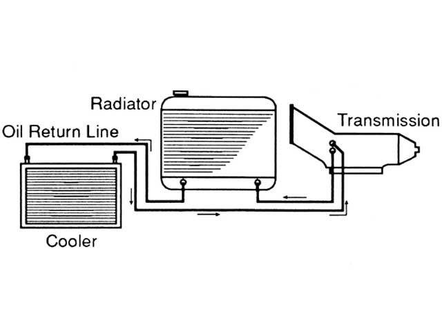

Z montazem, to podpinasz sie po wymiennik ciepla w chlodnicy

Pozwolę sobie odświeżyć temat, nie zakładają nowego ;) Jak, dokładnie zamontować tą chłodniczkę oleju do skrzyni Aisin AW55-50 w Alfie 166. Kolega Młody77746, pisał że ma zamontowaną u siebie. Ale Jak ? i nie chodzi mi tu gdzie zamontował radiator, ale jak połączył to ze skrzynią. Jak wiadomo, jest tam wymiennik ciepła "chłodzony" cieczą z silnika. I teraz pytanie, czy dorabiany był adapter zamiast tego wymiennika, czy radiator był traktowany, jako dodatkowa chłodniczka płynu przed wlejściem do wymiennika skrzyni (bo i takie rozwiązania widywałem.

Panowie nie jestem ekspertem od skrzyń alfy ale moim zdaniem temat prosty wywalić wymienik ciepła wpiac się przewodami zakutymi
metalowymi końcówki dorobić itd i wstawić chłodnice. Wcześniej miałem V8 z skrzynia automatyczna i wyrzucilem wymienik o puściłem przewody jak wyżej. Niestety skrzynia ma naprawdę ciężkie warunki pracy zima lato itd ale jak zadbasz to przelata pół banki :)
Ja mam w moim projekcie dołorzona chłodnice oleju i działa bardzo dobrze nic trudnego wymienik ciepła przerabiasz pod gwinty do zakutych przewodów hydraulicznych + chłodnica oleju i tyle z rzeźbieniem gdzie to zmieścić jakieś 2h roboty o ile wszystko już masz gotowe.
