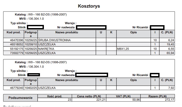

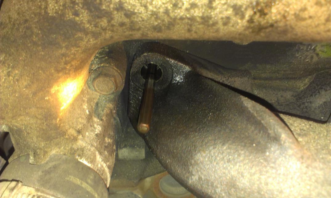

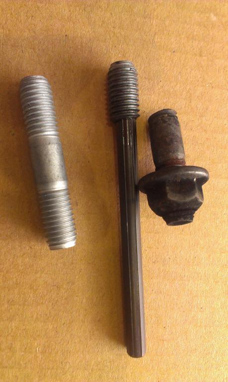

na dniach będę się ustawiał do usunięcia awarii, która ujawniła się jakiś miesiąc temu, mianowicie dziwne piszczenie, wycie na zimnym silniku... Temat zdiagnozowany i zaczynam powoli gromadzić materiały, co potrzeba? Zapewne 2 uszczelki kolektora wydechowego na wlot i wylot oraz komplet szpilek. Kupować oryginalne, czy są zbyt słabe dlatego pękają i lepiej kupić jakieś inne? Co przy okazji warto zrobić, wymienić? Czyszczenie zmiennej geometrii turbiny?
