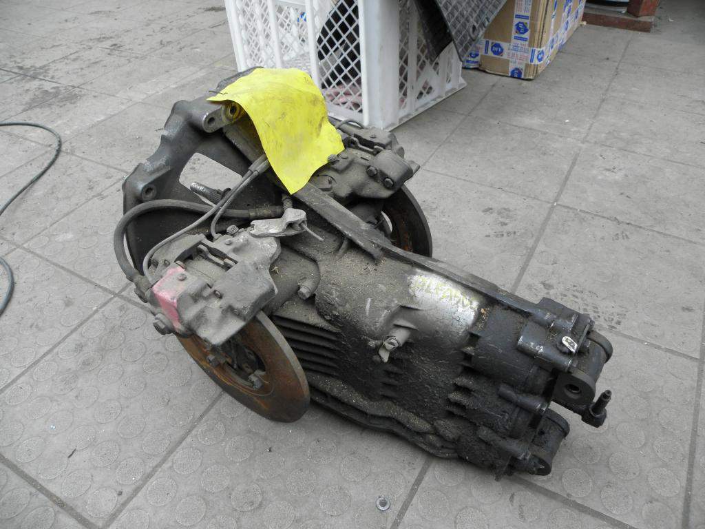

Po 2 latach problemów z moją 156 i sporo włożonej tam kasy, temat buggy powrócił już na poważnie. A że zbliża się zima i długie wieczory, to jest czas na "zabawę". Jakiś czas temu zakupiłem właśnie 1.6 boxer w budzie 145. Na alledrogo zobaczyłem coś, co mnie bardzo zainteresowało. Mianowicie skrzynia biegów z 33 z hamulcami wewnętrznymi (wg sprzedającego)
Załącznik 214198
Czy były faktycznie montowane takie układy hamulcowe i w jakich silnikach? Czy taka skrzynia wpasuje się do boxera 1.6 ze 145 lub czy ten układ hamulcowy założę w inne skrzynie? Zauważyłem, że nawet w mojej 145 są jakieś tam mocowania w skrzyni.

Ta skrzynia jest od Alfasuda, poprzednik 33
