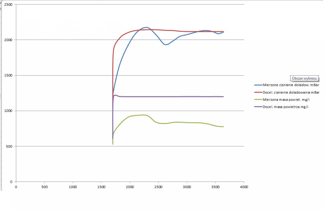

Tutaj logi , na 4 biegu , gaz do spodu od 1.5tyś obr do prawie 4tyś obr . Może z tego coś sie uda odczytać ?
Faktycznie przepływka mało powietrza pokazuje, ale wcale nie musi to oznaczać, że jest uszkodzona.
Faluje Ci ciśnienie doładowania, masz dokładnie ten sam problem co ja. Dokładnie w 2500obr spada ciśnienie doładowania, nie czujesz wtedy spadku mocy? Ja czuje wyraźnie, że ciągnie słabiej. Czyszczenie zaworu VGT pomogło na jakiś czas. Teraz własnie leży przede mną nowy, po wymianie dam znać.

Pozbądź się problemu falowania ciśnienia doładowania, wtedy pomyślimy o przepływce.
http://www.forum.alfaholicy.org/atta...d=149760&stc=1
To jest wykres z Twoich logów. Widać, że spada dramatycznie ciśnienie doładowania, logiczne więc jest, że spada ilość powietrza.
Napiszesz jaka może być tego przyczyna ? Co pokolei sprawdzić ?

Dlaczego twierdzisz ze zafalowanie jest ok? U mnie jest identyczne i czuje spadek mocy, to chyba nie jest ok

Dlaczego falowanie jest ok ? Bo tak działa sterowanie turbiną. Oczywiście w odpowiednim zakresie. Jesli faluje cały czas, to znaczy, że jest problem z regulacją. Tutaj nie widać takiego problemu. Overboost po prostu ustawia kierownice i tyle.

Hm, ten spadek znacznie poniżej 2 barów mi nie pasuje. U mnie było identycznie, do tego czułem spadek mocy. Wczoraj wymieniłem właśnie overboosta i jak ręką odjął. Muszę jeszcze tylko zrobić logi dla potwierdzenia.
