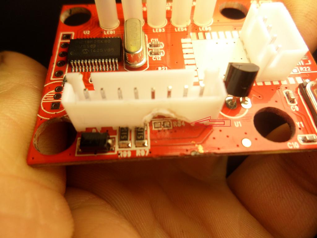

Dobra, sprawdze to wszystko pokolei jeszcze raz. Ale najpierw płytka i rezystor.

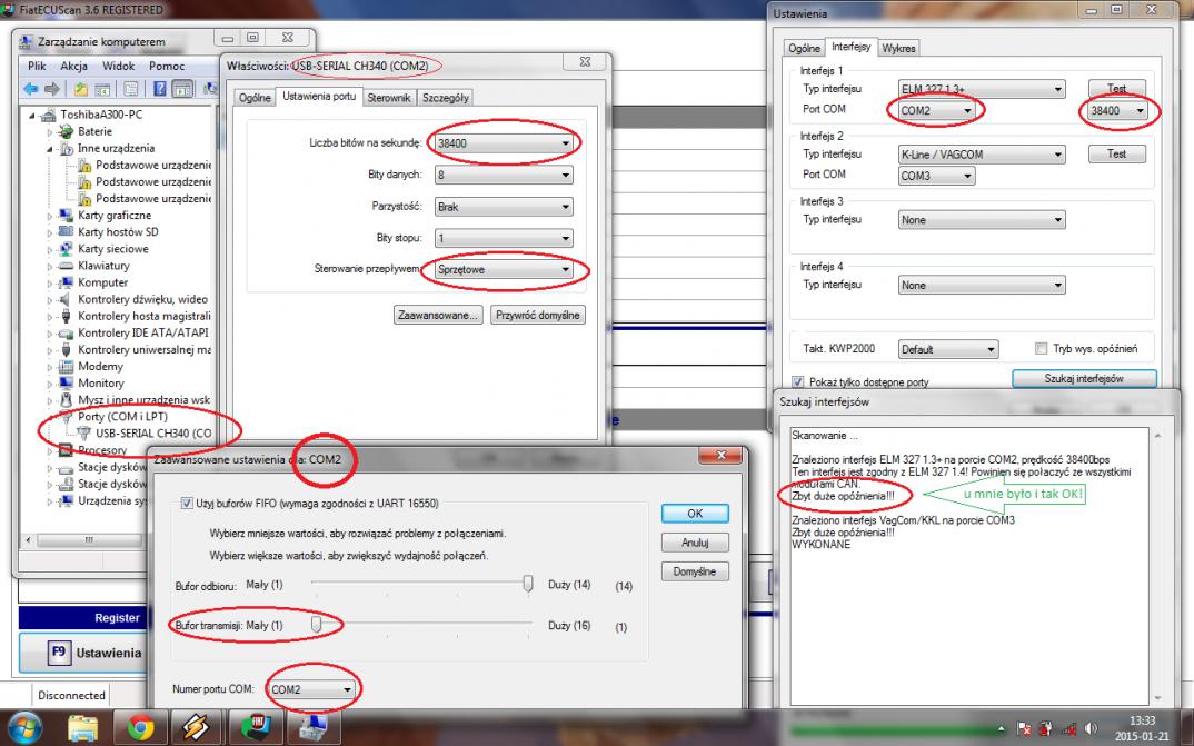

4 załącznik(i)

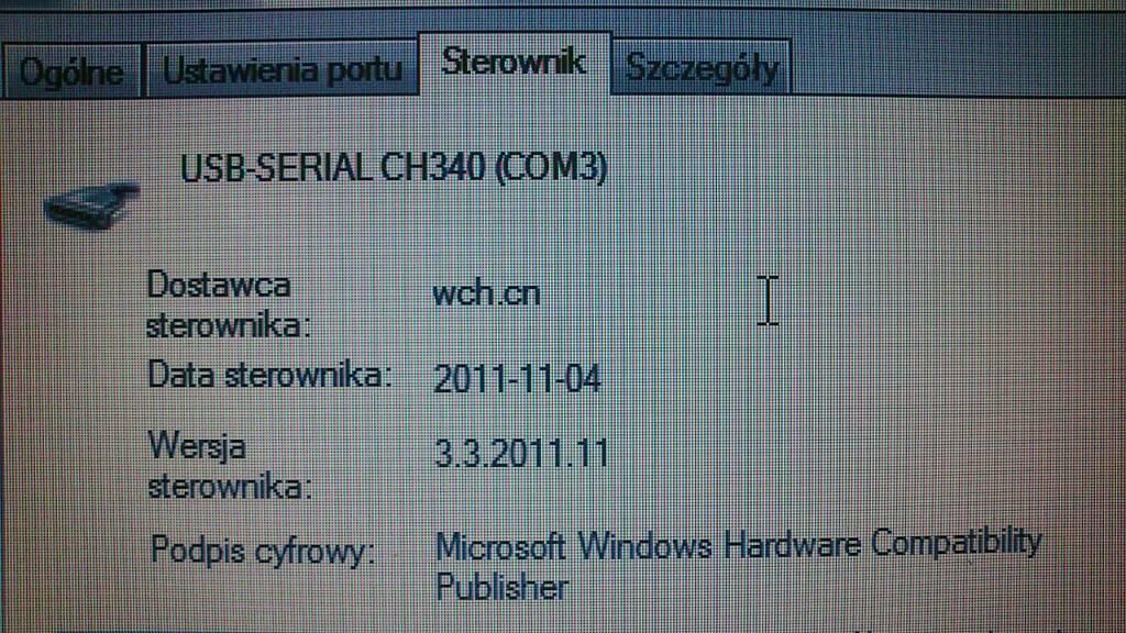

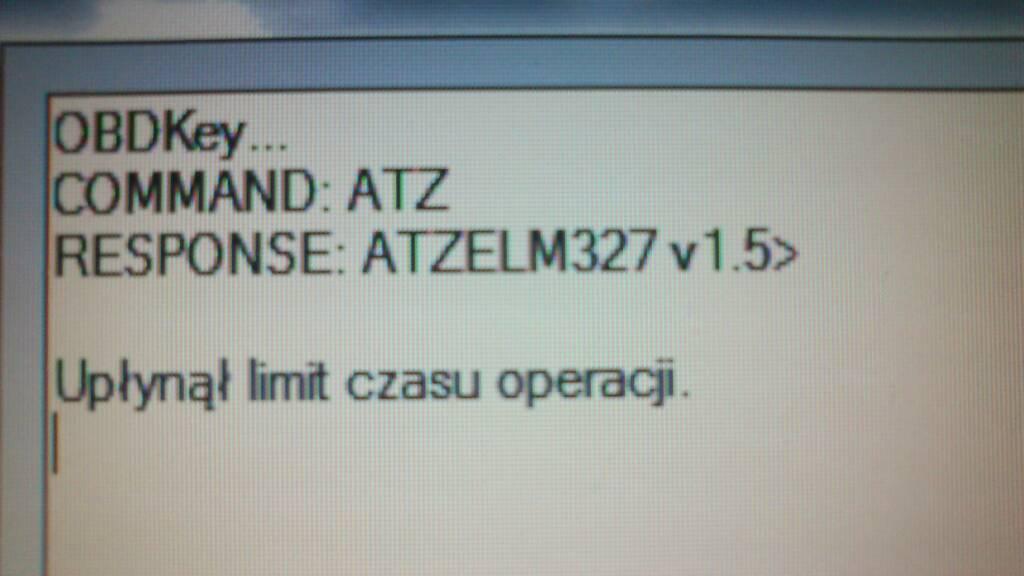

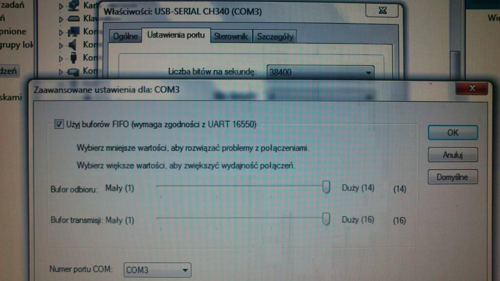

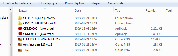

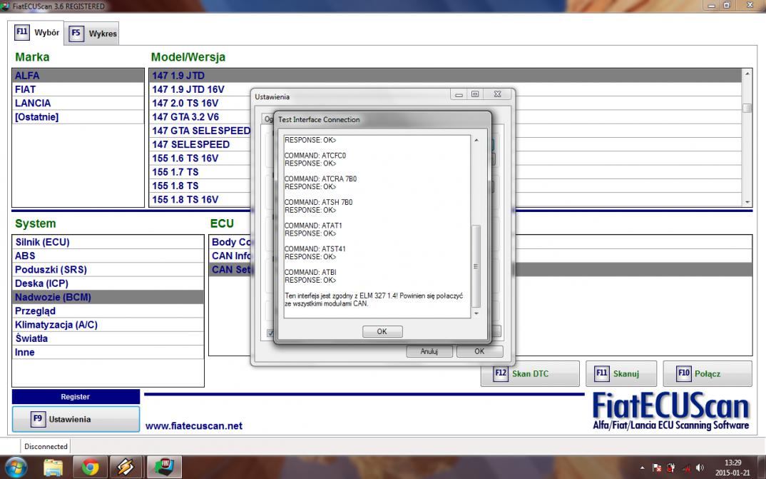

Witajcie ponownie. W końcu dziś usiadłem i ponownie zainstalowałem Win7 64bit. Nie instalowałem niebieskiego kabla viakena tylko zabrałem się za ELM 327. Dawno temu napisałem że zajmę się tym lutowaniem z instrukcji FES no i zrobiłem to od razu, ale po podpięciu zero reakcji przy połączeniu, tylko że WYSOKIE OPÓŹNIENIA.
Dziś jak w/w instalacja 3 sterowników, zmiana wartości w ustawieniach COM, podłączenie i JEST OK. Od razu SKAN DTC , proxy i parę testów BODY i wszystko śmiga. Informacja "zbyt duże opóźnienia" (latency time) pojawia się podczas wyszukiwania interfejsu ale w połączeniu z autem nie przeszkadza. Więc co jest. Wszędzie czytałem, że się nie podłącze przez te wartość "latency time". Nie wiem. Pozostaje mi się cieszyć i dodać screeny jakby ktoś inny miał podobny problem.

Sterowniki:
http://chomikuj.pl/bcka/alfa147
