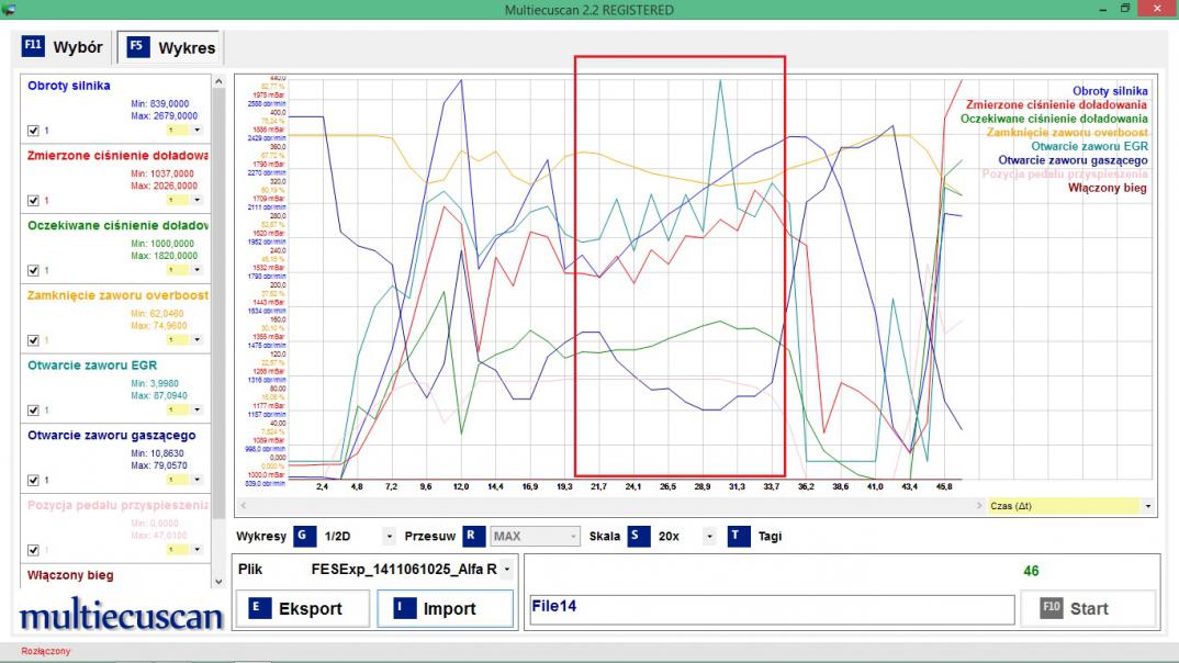

panowie też u siebie mam takie poszarpywania i skoki ciśnienia, widać to w czerwonym prostokącie http://www.forum.alfaholicy.org/atta...d=149769&stc=1 i tu moje pytanie dlaczego przy stałych warunkach jazdy egr skacze do maksa i dlaczego mam taką dużą różnicę między ciśnieniem zmierzonym a oczekiwanym. dodam że mam zaślepkę włożoną z dziurkami.
