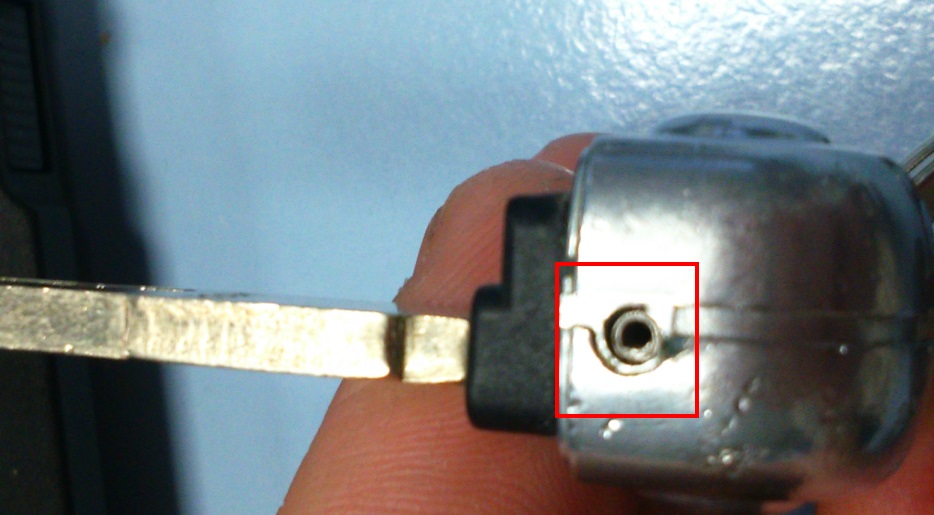

Witam
Czy w kluczyku mówię o tej części którą się wyjmuje z grotem idzie przełożyć sam grot? Pękła mi obudowa jak na zdjęciu
http://www.forum.alfaholicy.org/atta...d=151811&stc=1
Witam
Jasio79 - szukaj czegoś takiego:
http://www.forum.alfaholicy.org/atta...d=151812&stc=1
Tylko czy da się gdzieś kupić samą obudowę lub ten chromowany fragment za rozsądne pieniądze? Na rynku wtórnym cena za kluczyk to zwykle >300 zł.
U mnie w obu kluczykach pękło podobnie, ale nie przeszkadza to na co dzień.

To nie imbus a zwykły mały kołek rozprężny ,rozbierałem i ściągałem ten plastik powlekany do czyszczenia i malowania .W ten kołek wcisnąłem igłe stroną ucha trzymając w kombinerkach i pociągnąłem i wyszedł .trzeba trochę wyczucia .Po obwodzie do okoła po 2 zaczepy jeszcze sa no i trzeba dobrze docisnąć guzik od wyciągania grotu.Uwaga na sprężynke .
Pawelek_S, możesz pokazać efekt malowania, i napisać czym malowałeś. Czy jest to trwałe?
Nie ma co pokazywać trwałe by było jak by nie był używany a tak to po kieszeniach się wytarł i lipa jeszcze większa . Podobno mozna to zrobić jakoś tam gdzie regenerują felgi ,tak słyszałem że mogą napylić srebro jakieś ale nic więcej nie wiem
