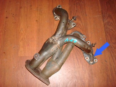

Otwórz maskę i spójrz na kolektor wydechowy. Jeśli twój posiada tę rureczkę, którą zaznaczyłem strzałką to znaczy, że masz EGR.
[zdjęcie pożyczone z Allegro]http://www.forum.alfaholicy.org/atta...d=155590&stc=1
Dzieki bardzo za odpowiedz, sprawdzilem i mam ta rurke w tym miejscu, i tu powstaje pytanie czy da rade w jakis sposob pozbuc sie tego zaworu tak jak robia w innych samochodach z egrem?

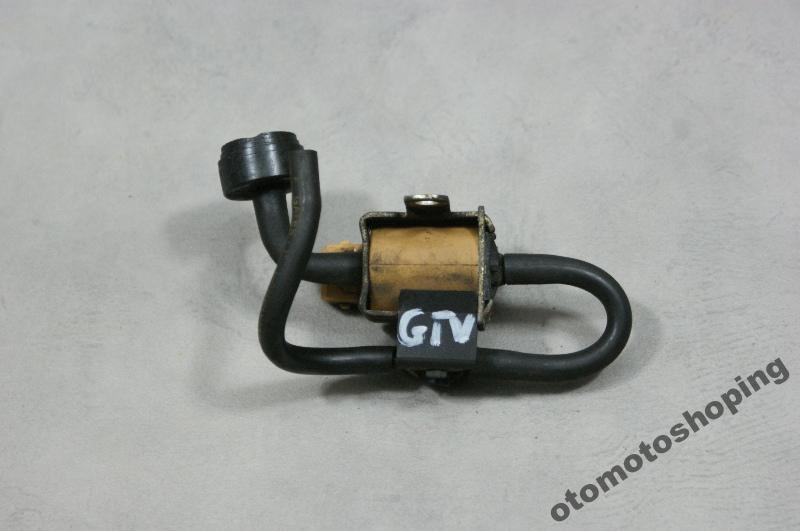

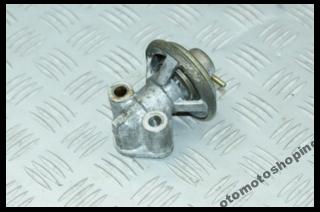

Da się pozbyć, trzeba okręcić zawór EGR od kolektora ssącego i wykonać zaślepkę z uszczelką na to miejsce, odpiąć przewód podciśnienia od elektrozaworu sterującego i zaślepić na kolektorze ssącym. Elektrozawór zalecam zostawić bo sterownik silnika wywali błąd lub trzeba na przewodach zalutować opornik 20 ohm.
Tak wygląda zawór EGR
http://www.forum.alfaholicy.org/atta...d=155651&stc=1
A tak elektrozawór sterujący:http://www.forum.alfaholicy.org/atta...d=155652&stc=1
A czy w kolektorze wydechowym tez trzeba cos zmieniac?
Jeezcze jedno pytanie ktory z tych wezykow od elektro zaworu jest od podcisnienia ?
Juz wszystko mam gotowe samochod dziala, i zamiast usowac calkowicie zawor egr zostawilem go i pomiedzy egr a kolektor wstawilem dosc cienka blaszke bo tylko taka mialem, ktora zaslania calkowice otwory i wszystko powinno byc szczelne ;) tylko teraz pytanie czy spaliny maja duza temperature i czy ta blaszka sie nie przepali?

Spaliny chłodzone są przez kanał w głowicy i wystarczy cienka blaszka, będzie dobrze. Ja w mojej poprzedniej z 1996 roku wywaliłem to całe ustrojstwo bo
przeprowadzałem remont silnika i odkręcałem kolektor wydechowy (uszczelkę kolektora wydechu do głowicy z tym otworem na EGR nie mogłem kupić) więc wszystko zaślepiłem.
I wszytko jasne ;) dzieki wszystkim za informacje ;)
