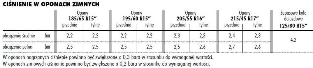

A nie lepiej zajrzeć zwyczajnie do instrukcji i sprawdzić?
Załącznik 50578
Nie widzę 225/45/R17. Znalazlem 2.7 i 2.4 bar.
