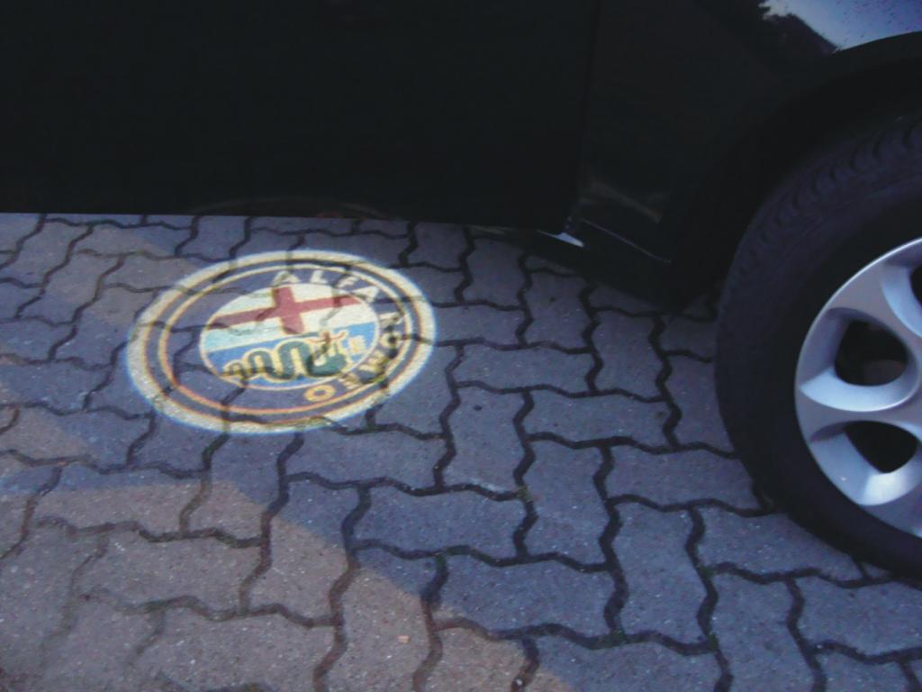

Ponieważ wiosnę już czuć w powietrzu zainstalowałem sobie w Belli taki bajer. Jak Wam się podoba ? A może już ktoś ma zamontowane w 159 :)

Robótka prosta jak drut 45min. Projektorki z Alledrogo jak powyżej Kolega dał link. Także koszty śmieszne. Oczewiście podłączone w miejsce fabrycznego podświetlenia drzwi. Ale zrobiłem to tak , że proces jest w pełni odwracalny. Później postaram się zamieścić fotkę.

Poniżej fotki co prawda nie najlepszej jakości ale wiadomo o co chodzi. Wyciąłem z płytki fototrawionej takie prostokąciki o wymiarach gniazda żarówki w podświetleniu fabrycznym drzwi. Przylutowałem ucięte końcówki przewodu od projektorka LED , ogaciłem to opaską termokurczliwą i już prawie gotowe. Wyciąłem płytkę z czarnego plastiku o wymiarach oryginalnej lampki podświetleniowej , wywierciłem w niej otwornicą która była w zestawie otwór na projektor zamontowałem go, podłączyłem i przykręciłem na kilka wkrętów w miejsce po fabrycznej lampce. Informacja dla kolegów , którym podlatuje to wiochą: można wyjąć z takiego projektorka kliszę (coś takiego jak kiedyś za dzieciaka oglądało się przezrocza) i elegancko świeci białym okręgiem. Co najważniejsze światło z tych projektorków jest o wiele silniejsze od tej zapyziałej żaróweczki w oryginale przy której nawet butów sobie nie zasznurujesz.

Nie musisz nic ściągać , wszystko ogarniesz przez ten prostokątny otwór po fabrycznym podświetleniu :) Patrz post 11 do góry w tym temacie.
Wstyd to by było jak otwierasz drzwi a tu logo BMW albo VW :) pozatym jak pisałem podświetlenie fabryczne pod drzwiami jest słabe i np. po wyciągnięciu kliszy z logo masz ekstra silne białe światło pod drzwiami.

Ja nie muszę nic argumentować zakładam co mi się widzi, a podświetlenie fabryczne jest słabe każdy to wie. A co to ja zamontowałem świeczki ? LED wysokiej mocy na radiatorze i do tego wzmocniony soczewkami , noo i faktycznie po kłopocie :)

Odnoszę wrażenie , że większość z czytających ten temacik ma trochę błędne wyobrażenie :rolleyes: To się zaświeca jak się otwiera drzwi i to na ileś tam sekund, i widać to to tylko jak już wieczór blisko. To nie jest zamontowane pod progami i się z tym nie jeździ cały czas :D
