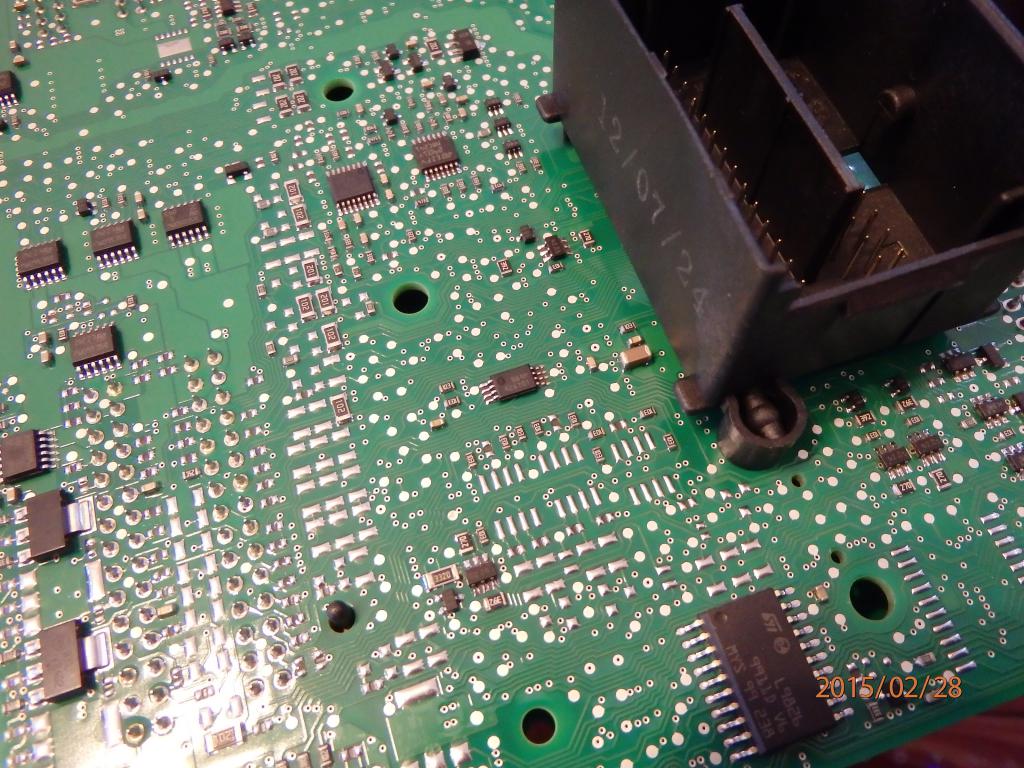

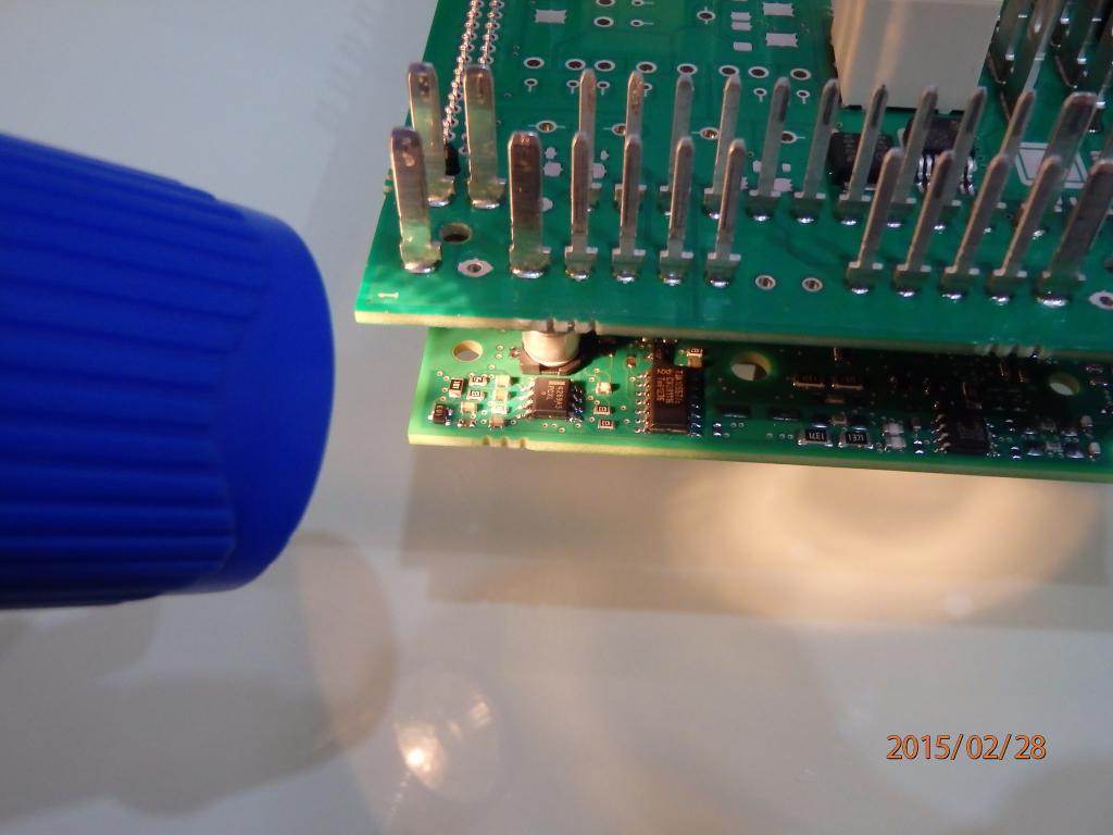

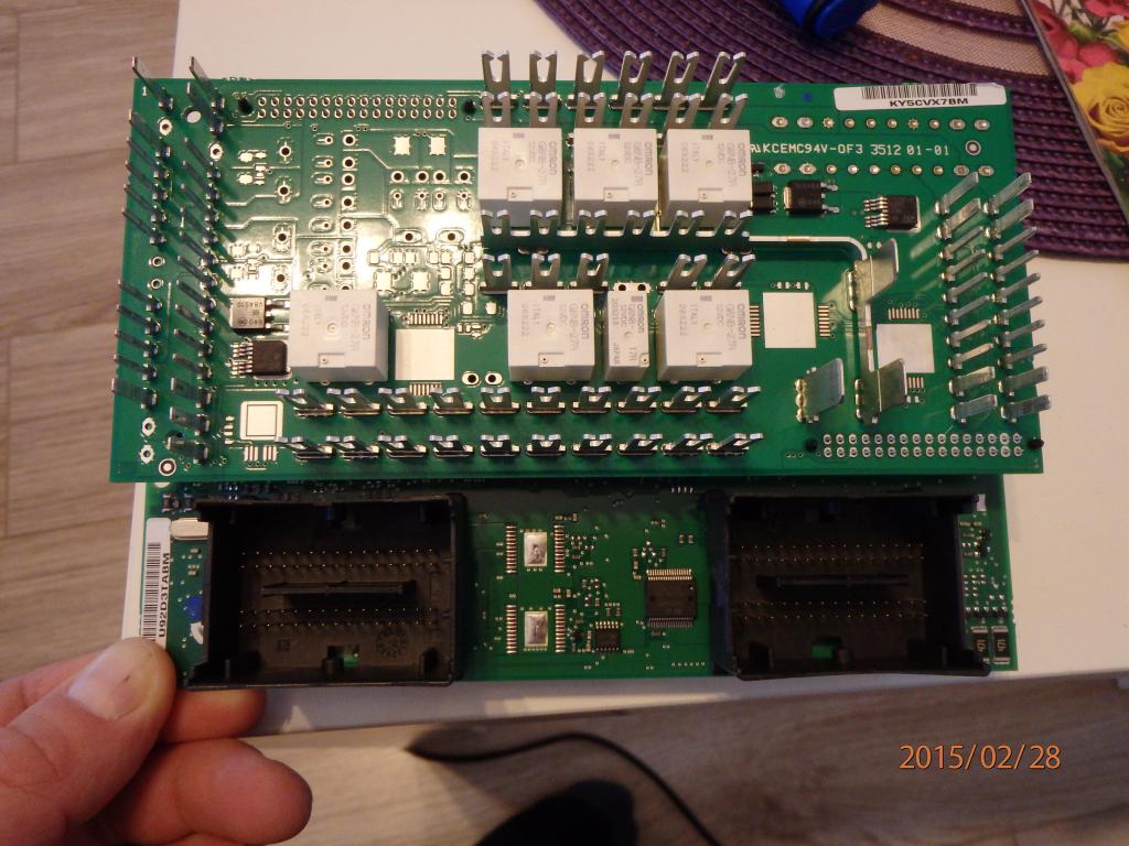

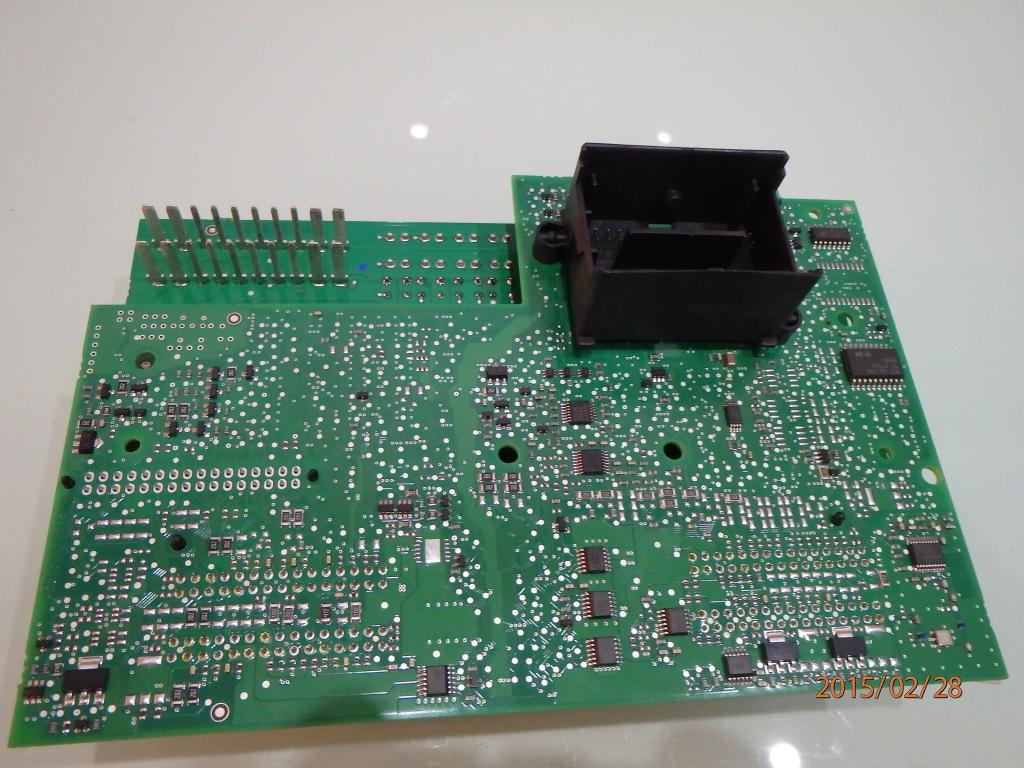

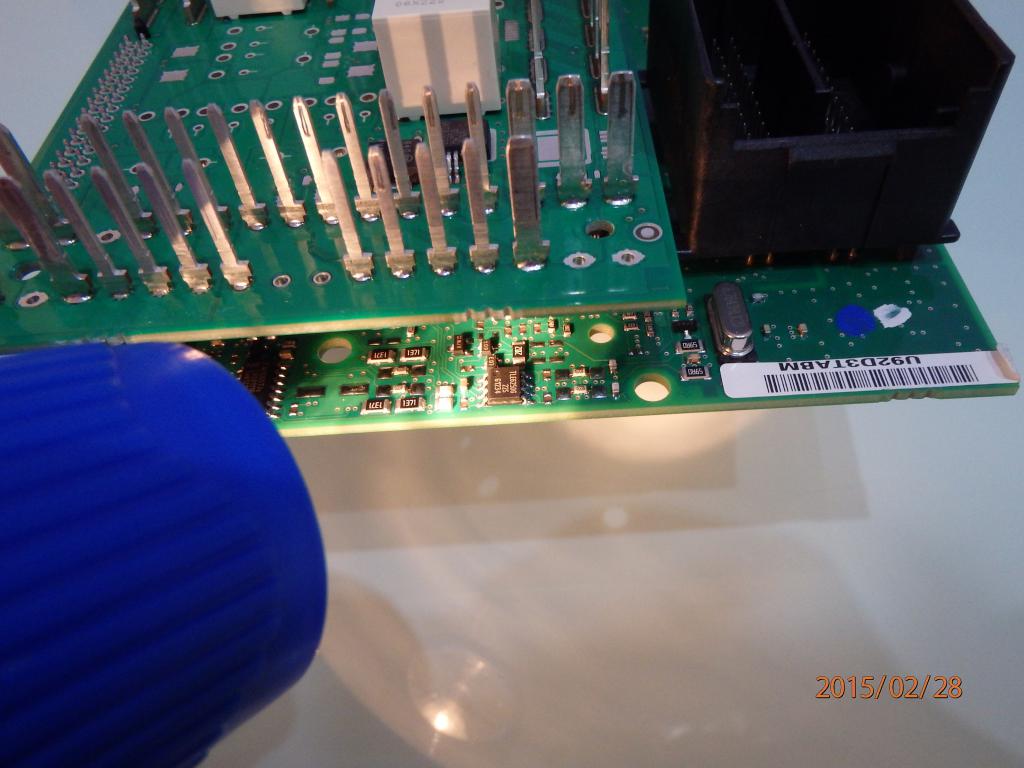

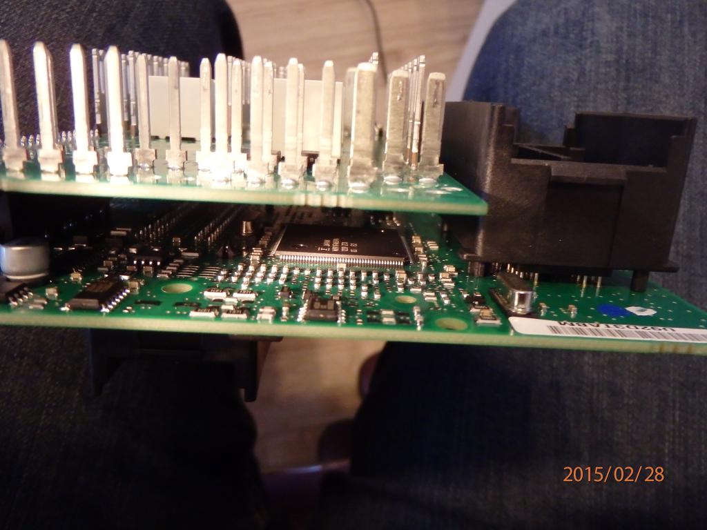

Po drugie rozebrałem BSI i jest inne w środku od kolegi Bubu321, układ inny, procek inny... nie mogę wogóle zlokalizować eepromu... zrobiłem fotki zamieszcze je wieczorkiem może coś doradzicie, bo ja nie jestem znawcą w tych sprawach...
Zdjęcia BSI poniżej...
Nie widze nigdzie pamięci :(
Oznaczenie na procku to MB91f465PA
Koło procka nic przypominajacego pamięć nie widze....
Ma ktoś pomysł jakiś, coś na zdjęciach zobaczy ?
http://www.forum.alfaholicy.org/atta...d=158544&stc=1http://www.forum.alfaholicy.org/atta...d=158545&stc=1http://www.forum.alfaholicy.org/atta...d=158546&stc=1http://www.forum.alfaholicy.org/atta...d=158547&stc=1http://www.forum.alfaholicy.org/atta...d=158548&stc=1http://www.forum.alfaholicy.org/atta...d=158549&stc=1
I po problemie .
to jest BSI firmy Magneti, co jest napisane na tym eepromie...
Dzięki wielkie, jedyne co przychodziło mi do głowy, że to może być to :)
A wiecie co to za typ pamięci dokładnie, bo te symbole mi nic nie mówią...
Ale przynajmniej dostęp prosty do tego, nie trzeba rozlutowywać płytek :)
Jeżeli występuje cyfra 64 to jest eeprom 95640 .
I analogicznie 32 = 95320 .
